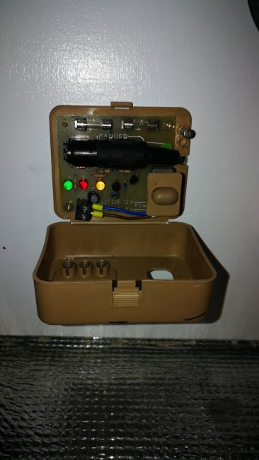

Witam szanowne grono.
Urodził mi się problem z bojlerem carver. Stara konstrukcja z chyba angielskiej czepki. Podczas prób w garażu bojler śmiga aż miło. Po zamontowaniu do auta i podłączeniu nie chce zagadać.
Co się stało. Jak wspomniałem wyżej założyłem bojler.
Podlaczylem sterownie do 12v. Po sprawdzeniu czy wszystko ok czyli czy jest te 12v próbowałem włączyć bojler na próbę. Zapalily się lampki i zgasły. Spalił się bezpiecznik w sterowaniu 1A. Wymieniłem. Podczas wymiany wkładając bezpiecznik troszkę zaiskrzylo. Ponowilem próbę. Włączenia. Światełka się nie zapalily ale spalił bezpiecznik na skrzynce 5A a w sterowniu nic się nie zmieniło. Czyli bezpieczniki są ok.
Bojler nie miał podłączonego gazu ani wody. Chciałem tylko sprawdzić czy iskrownik zadziała.
No i teraz nie wiem już co dalej. Jak i co sprawdzić? Jeśli ktoś mial styczność z takim ustrojstwem będę wdzięczny za jakieś wskazówki.

+ z - nie pomyliłeś ?

Nie to jest ok. Sprawdziłem kilka razy...

Odłącz sterowanie od prądu z kamperka i daj mu napięcie z innego akumulatora.Jak zagada to znaczy ,że zwarcie jest na przewodzie zasilającym w kamperze

Positive (+) jest podłączony niebieski, negative (-) jest podłączony brązowy.
Niebieskim najczęściej puszcza się minus (-), brązowym plus (+).
Szukałbym tutaj.

wg fotki to odwrotna polaryzacja napiecia

Nie znając się na zasadach elektrycznych i przyjętych normach podłączyłem wszędzie plus na niebieskim a minus na brązowym. Jeszcze raz dzisiaj sprawdzę wszystko jeszcze raz. Myślę jednak, że to nie jest problemem. Choć nigdy nie wiadomo. Bo całość jest prosta i dziwi mnie, że to nie chce zagadać.... A jeśli się pomyliłem i coś się spaliło to będę mega wkur.... y

Nie wiem, czy dysponujesz jakimś miernikiem / multimetrem - bardzo możliwe, że po pierwszym odwrotnym podłączeniu coś się spaliło (np. zwarła dioda Zenera - ta czarno/niebieska w pionie, nad liczbą 12). Gdybam, że jest ona tam w celu obniżenia napięcia do zasilania diod świecących i układu. Po odwrotnym podpięciu zasilania mógł popłynąć przez nią duży prąd i może być zwarta. Pod czarną wtyczką, nad zieloną i czerwoną LED jest jeszcze jedna dioda - też mogło ją zewrzeć.

Jak w garażu podłączałeś całość do akumulatora/zasilacza, jaka polaryzacja powinieneś pamiętać.
Czy w garażu podłączałeś gaz i zapodałeś wodę do systemu? Co śmigało aż miło - dokładnie opisz, bo...
Cascade bez wykrycia ciśnienia gazu i obecności wody a także zbyt niskie napięcie na zasilaniu z akumulatora, nigdy nie wygeneruje iskry na iskrowniku. Jest dużo zabezpieczeń mimo że sprzęt wydaje się prymitywny - jest prosty ale zabezpieczony.
Czy pierwszy spalony bezpiecznik wstawiłeś o dokładnie takiej samej wartości podanej w mA lub A ?
Tylko odpowiedzi na pytania pozwolą na jakąkolwiek diagnostykę.
