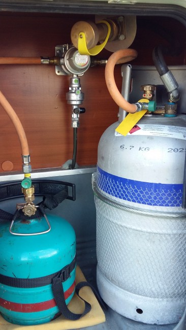

Natknąłen się w internecie na angielski system zastepujący normalne butle gazowe takimi,które po zamontowaniu w zabudowie specjalnego zaworu można tankować z dystrybutora na stacji banzynowej.
Ja mam zamontowaną butlę niemieckiej firmy AluGas . Konstrukcyjnie bardzo zbliżone do brytyjskiej Gaslow.
Pisałem o tym w temacie, który założył Socale.
Jeżdżę z nią 3 sezon i tankuję LPG w całej Europie. Przestałem się stresować dylematem - czy butle wymienię czy nie ?
Jestem bardzo zadowolony i szczerze polecam wszystkim.

Endi napisał/a:
Wszystko fajnie, tylko sposób zamontowania zaworu do napełniania powoduje to że powinieneś w Niemczech i Francji ( i nie tylko) jeździć z zakręconą butlą .

kaimar napisał/a:
Może masz rację , nie wiem ?
Zastanawiam się tylko gdzie mam złożyć reklamację ? skoro butle AluGaz zakładali mi w Niemczech w autoryzowanym serwisie Mobilvetty :mrgreen:

Endi napisał/a:
Zamontowali prawidłowo, nie ma podstaw do reklamacji, jesteś tylko zobowiązany przestrzegać przepisów.

Endi napisał/a:
Jeżeli na wejściu gumowego węża do butli jest zawór zwrotny to nie mam racji i wycofuję swoje uwagi.
Teraz pooglądałem sobie dokładnie zdjęcie na komputerze (przedtem oglądałem na tablecie) i wydaje mi się że taki zawór tam może być. W przypadku braku takiego zaworu to takie rozwiązanie jest niebezpieczne w przypadku kolizji.
W Gaslow taki zawór jest.
