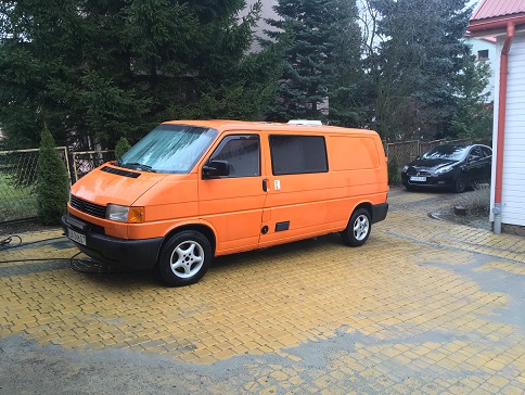

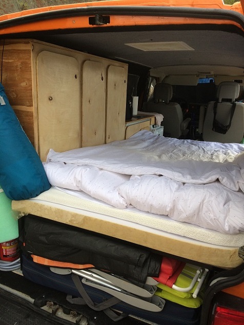

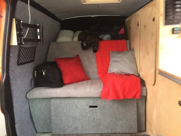

Witam, myślę że już teraz możemy się pochwalić naszą "pomarańczą"
Silnik 2,5 TDI ACV 102KM
Klimatyzacja
Ogrzewanie postojowe PLANAR 2D
Lodówka 12/230/LPG
Butla LPG pod podłogą, tankowana na stacji z dystrybutora
Zbiornik na wodę pod podłogą 53L
Umywalka
Prysznic zewnętrzny
Zabudowa meblowa
Łóżko/kanapa wym. spania 120x200
TV Led 22'
Oświetlenie LED wnętrza
Lightbar 126W na zderzaku
Markiza boczna
Oświetlenie pod markizą
Obrotowe fotele kapitańskie przednie

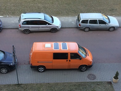

Panele PV 2x70W
Akumulator AGM hotelowy
Więcej zdjęć będę dorzucał w miarę obróbki :)
Jak ktoś ma jakieś pytania to śmiało
Zdjęcia w większej ilości i jakości dostępne: google drive zdjęcia
