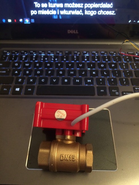

Wysłany: 2018-04-07, 19:43
Dziś przyszedł ( 2 tygodnie ) zawór do opróżniania wody szarej.
Zawór kulowy z pełnym otwarciem sterowany silniczkiem.
3 przewody -stały minus i dwa plus(zamknij i otworz) mozna lekko otworzyć i kropelkować :)
Bede go sterował przyciskiem kołyskowym chwilowym ON OFF ON
Plik ściągnięto 10 raz(y) 667,71 KB
