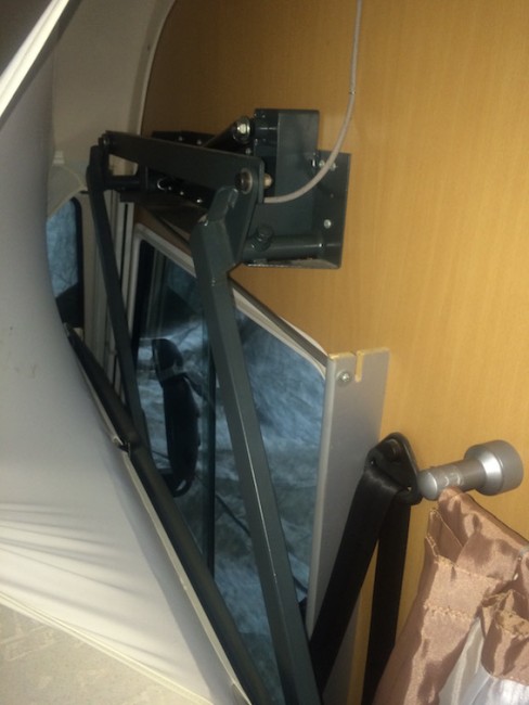

W sporej liczbie integrali (i oczywiście różnych innych konstrukcjach) główne łóżko jest schowane nad szoferką i opuszczane nad kabinę. Jak to jest zwykle realizowane? To nie jest prosty zawias, bo przecież zewnętrzna część łóżka opada też gdzieś o pół metra.
Pytam pod kątem wykombinowania rozwiązania do blaszanki.

Ja oczywiście mam swoje pomysły, jak takie coś rozwiązać. Ale sporo niewiadomych. Dlatego pytam, jak to się zwykle robi, żeby mieć rozeznanie w możliwościach.
EDIT: Konkretnie to mi chodzi o rozwiązanie tego problemu:

Mało ,że łóżko opada, to jeszcze przesuwa się kilka centymetrów do przodu. A po ponownym podniesieniu ta tylna część podnosi się wyżej niż ta od przodu. ( tył podnosi się w stosunku do przodu wyżej.)
Jak wam to pomoże mogę jutro porobić zdjęcia. U mnie jest to ''ręczna " operacja ,ale kolega w podobnym modelu podnosi łóżko elektrycznie.( małe siłowniki jak do bramy 12v)

U mnie do podnoszenia łóżka są specjalne metalowe mechanizmy po dwóch stronach łóżka z silnymi sprężynami gazowymi. Raczej skomplikowany mechanizm.

Mam taki sam mechanizm ,też wspomagany sprężyną gazową. Myślę ,że można go skopiować,ale trzeba by dokładnie to wszystko pomierzyć ,nawet kąty. Jedno ramie dłuższe.

Serdecznie dziękuję, o to zdjęcie mi właśnie chodziło. Dalej już sobie ogarnę :)

Bardzo, szczególnie ten:
Widzę, że są różne rozwiązania, ale ten podnośnik nożycowy będzie chyba najprostszy do zrobienia.
