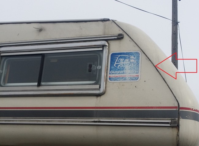

2) Uszczelnienie alkowy i narożnika dachu
Jak uszczelnić alkowe z zewnątrz w wskazanym miejscu. Wcześniej tam był silikon ale wygląda że już go nie ma i dla pewności chce to wypełnić. Może SikaLastomer 710 się też do tego nadaje ?

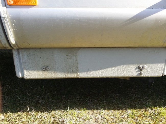

Okno wklejone od nowa ;) Ale Na dachu mam małą dziurę chyba SikaLastomer 710 się nie nadaje bo nie twardnieje tylko cały czas jest jak plastelina.
Przy okazji dostałem trochę płynu Mamut do mycia naczep tirów . Świetnie wybiela plastiki.
Żółte daszki zrobiły się białe. Będzie więcej światła :)

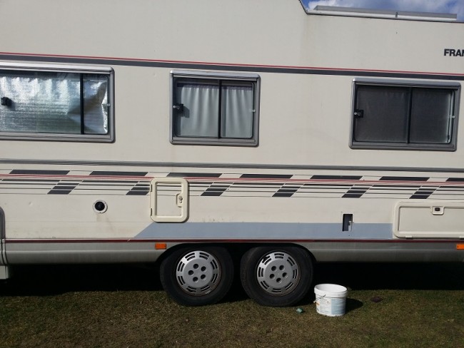

Nie obklejajcie szarą taśma kampera bo potem nie można tego usunąć!
Jak go kupiłem to był oblepiony 3 paskami szarej i czarnej taśmy, której nie mogłem się pozbyć od 2-3 lat. Co roku po kawałku schodziło. Najpierw szare z zewnątrz ale zostawała siatka. Po roku skruszała i udało się większość zdjąć. W tym roku zdjąłem resztki siatki wyczyściłem i pomalowałem podkładem bo już miejscami była goła blacha.
Teraz trzeba jakoś dobrać kolor po klapie od wypuszczania kota na spacer.

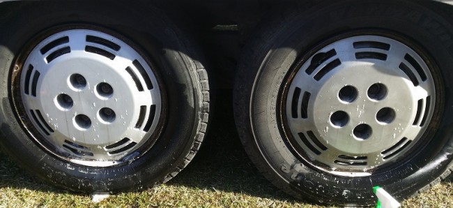

Z lewej po mamucie z prawej po szorowaniu wodą z proszkiem do prania.
Plik ściągnięto 17 raz(y) 136,2 KB
Plik ściągnięto 25 raz(y) 202,1 KB
