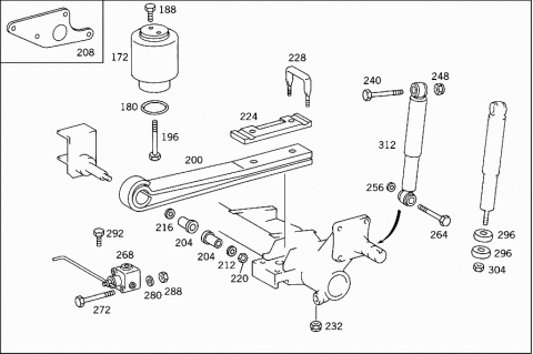

http://www.iauto.lt/merce...63139913800035+
chyba wszystko jeśli chodzi o schematy do tego auta.
na załączonym obrazku, element 268 - jest to zawór odpowiedzialny za wysokość zawieszenia.
wysokość zawieszenia jest regulowana poprzez ciśnienie w poduszkach. za mała wysokość to zawór się otwiera i dobija poduszki. jeśli nie ma dodatkowego obwodu ręcznej regulacji to wszystko powinno być automatyczne tym bardziej, że poduszki tylko z tyłu. jeśli będzie uszkodzone cięgno łączące zawór z zawieszeniem to poduszki albo będą bez powietrza albo będą ciągle pompowane.

Matheus jesteś wielki wręcz boski :bigok
Piwo to za mało daję 2. Na tej stronce mam wszystko, szybko drukuję żeby nie zgninęło :wyszczerzony:
Kurcze wiele godzin spędziłem (zresztą nie tylko ja) szukając schematów i nic a tu proszę podane na tacy, bardzo dziękuję, bardzo.
Wskazany element 268 to właśnie część, którą podejrzewałem, że jest korektorem siły hamowania.
Teraz wszystko jest proste. :spoko
