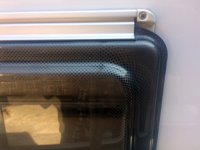

Z autopsji. Pamiętajcie o oknach w alkowach.

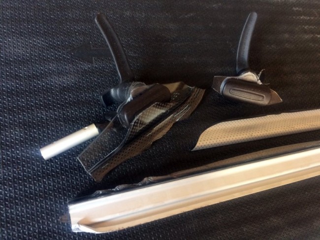

Nie było zaryglowane, otwarcie drzwi lub opuszczenie szyby spowodowało krótki mocny przedmuch, że uniosło, urwało podpórkę i uniosło wyżej aż do wypięcia się z zawiasu.
Przejazd kołami ostatecznie załatwił sprawę na amen.

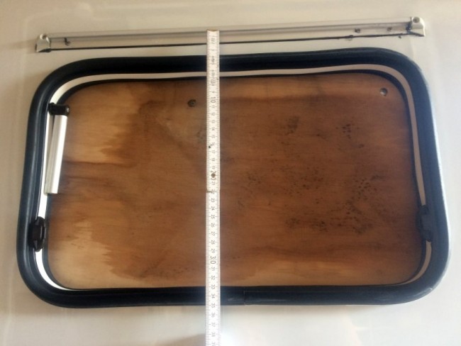

Zalepiłem dziurę kawałkiem składanej podłogi z bagażnika za pomocą 2 wkrętów z wykręconej roletki, powrót z Częstochowy po drodze z deszczem, na szczęście krótko ulewnym.

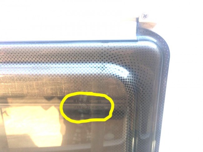

SZUKAM OKNO DOMETIC - DETHLEFFS ect :-P :mrgreen:
Profil (na foto) długość 49cm
Wysokość całej szyby około 35-36cm

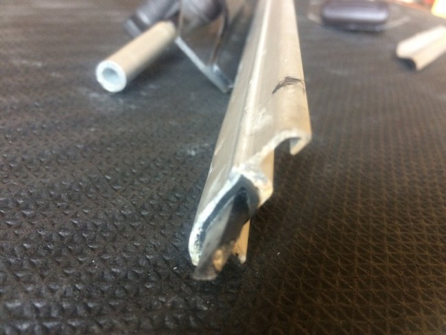

Tak wygląda mocowanie, może wie ktoś jakie inne montownie stosują podobne?

* Szyba była wprasowana w gumowym profilu typu "U" zaciśnięte razem w alu profilu. Udało mi się wydłubać resztki szyby, guma cała, alu profil trochę ucierpiał ale od bidy jeszcze się nada.

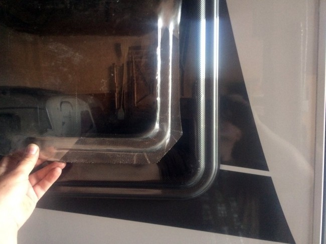

Nie tracąc czasu sam wziąłem się za prowizorkę i mam taki oto prototyp. Wykonanie we własnym zakresie upodobnionego antidotum jest jak najbardziej możliwe.
Obcięcie i oszlifowanie krawędzi nie było konieczne - to tylko próbka. Ostatecznie jak nie kupię oryginała a cena CarbonPlasta wbije mnie w beton to zrobię formę i sam sobie okno ulepię na milimetry. Wówczas zrobię fototechnorelację.
Dziś potrenowałem trochę i przyłożyłem do oryginalnej, nawet udaje podobieństwo:)
