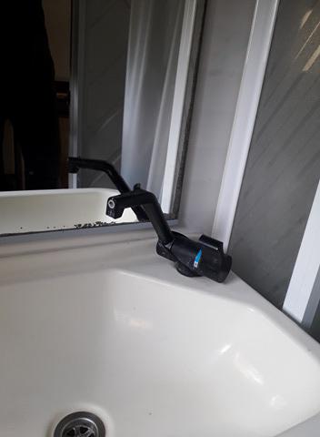

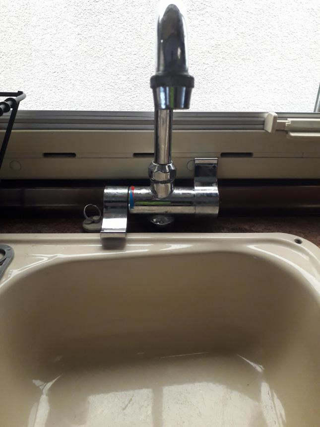

Witam Szanownych.
Na ostatnim wyjeździe po wcześniejszym zimowym uzupełnieniu instalacji ciekną mi krany mimo dokładnego domnknięcia. Muszę wyłaczać pompę na panelu bo czesto sie włącza przy utracie cisnienia. Mam pytanie czy te krany sa naprawialne w sensie wymiany uszczelek??? :?:
Poniżej zamieszczam fotki
Z góry dziękuję za informację

Miałem krany może innej konstrukcji
ale problem ten sam.
Wymieniłem krany na nowe i po problemie
Tego samego życzę :spoko

Miałem kiedyś podobnie, wymieniałem oringi bez skutku, powodem było małe pęknięcie w głowicy. Wymiana całej baterii najszybciej rozwiązuje problem.

W zeszłym roku po zimie miałem to samo,wymiana kranu na nowy rozwiązał problem :ok

Na zimę spuszcza się wodę z całego układu oraz pozostawia wszystkie zawory otwarte. W domkniętych zaworach mróz powoduje zniekształcenie elastycznych uszczelek które przy temperaturze bliskiej zeru i poniżej stają się twarde i łatwo pękają. Mój kamper jest ze mną ponad 10 lat i żadnej uszczelki do wymiany. Wodę w rurach spustowych też trzeba spuścić a najlepiej cały układ przedmuchać powietrzem. Wystarczy ciśnienie na wylocie z odkurzacza. W niektórych istnieje możliwość podłączenia tam rury ssącej pracującej wtedy jako wydech.

Miałem podobny problem,wymieniłem oringi 4szt. na głowicy i jest ok.
