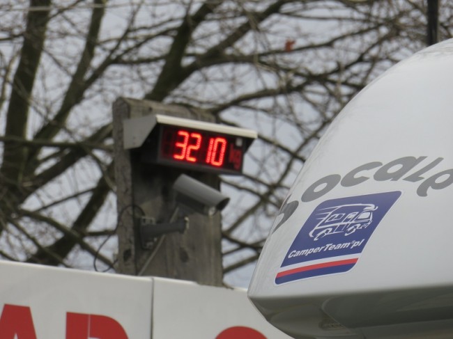

Na PW otrzymałem zapytania o prawdziwą masę mojej Adrii, więc zakładam temat by mi nie umknął i jednocześnie zapraszam do dopisywania swoich postów z Waszymi wynikami ważenia.
W ub roku kupiłem ją tuż przed urlopem i nie było czasu na pierdoły a potem nie było już potrzeby, dziś jednak obiecując Kolegom że zaspokoję ich i swoją ciekawość postanowiłem pojechać na wagę w pobliskim składzie opału.
Dotyczy: Adria Matrix 670SL model 2019, oto jej dane:
MW 2979kG
DMC 3500kG
Waga pokazała 3210*kG, do dyspozycji zostaje około 300kG, trochę mało ale...
Przed wyjazdem ze szwagrowej stodoły wyjąłem wszystko co można było szybko wyładować, nawet książki. Wyjąłem też lewarek i gaśnicę śniegową około 10kG, koła zapasowego nie mam
Została tylko kłopotliwa w ewakuacji drobnica, TV (3kG) parę ręczników i ciuchów.
3210 - 2980 = 230 kg, gdzie zatem wtopiły się różnicowe kilogramy?
Kamper był zatankowany paliwem do pełna, wody czystej w zbiorniku około 110l (140 full), gaz w zbiorniku około 40 litrów i sam zbiornik, AdBlue około 15litrów. Te płyny w sumie trochę ważą i myślę że 120kG mógłbym odzyskać jadąc bez wody czystej.
Zatem 230-120= 110kg, w czym one jeszcze siedzą?
Mogłaby to być markiza, większy akumulator zabudowy, bagażnik, solar i klimatyzacja ale w papierach jest to niby wliczone w masę własną. Mam pneumatykę lecz ona chyba nie jest istotnym ciężarem.
Tak czy siak, z rezerwą wody czystej mam 400kG do dyspozycji w tym ja, Ewa i 3,5 kilo psa.
*Wiało i kamper na wadze się bujał, przyjąłem najwyższe wskazanie bo momentami pokazywało 3190kG.

Socale napisał/a:
Jedyne słuszne ważenie, to tylko wtedy, gdy auto jest załadowane na wyjazd "pod korek"
Ja ,kilka lat temu,zważyłem auto po wyjeździe z domu w drodze na Chorwację.Załadunek na full.Paliwo 100l.,woda 150l.,rowery,żarcie na dwa tygodnie,piwo,woda w zgrzewkach itd. itp.Ja i Żona oczywiście w kabinie. Wynik 3700kg
Piwa: 523/632
Wysłany: 2020-02-11, 21:26
kimtop napisał/a:
Tak, masz rację, zawsze ważyłem się w dniu wyjazdu, otu, trzecie zdanie: https://www.camperteam.pl...p=718220#718220
Wyniki były skrajnie do przyjęcia, lecz nikt nie wie jakie graty ze sobą wożę więc pusta Adria może stanowić punkt odniesienia - o mój model pytali Koledzy.
Teraz będę ważył wszystko co będę chciał zabrać ze sobą bo już wiem że luzu nie będzie.

Socale napisał/a:
No nie bardzo Komarku.
Diler posługuje się dokumentacją z fabryki, mam ją. Muszę tylko dokładnie przeanalizować co wyszło z fabryki i co uwzględnia, a co dodał diler. Do homologacji nie musi przystępować "przewód zasilający" czy pełny zbiornik czystej, bo ta nie jest niezbędna dla pojazdu gotowego do poruszania się po drodze.
Rozmawiałam kiedyś z dealerem kamperków w Poznaniu i pamiętam, że nawet w katalogu było wyraźnie napisane, że masa pojazdu gotowego do jazdy jaką oni często podają to 3/4 baku paliwa, kierowca 80 kg, woda też chyba 3/4 ( tutaj dokładnie nie pamiętam). I na pewno w masę pojazdu gotowego do jazdy nie wchodziła klima, solary itd...........
