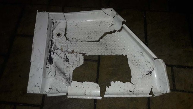

Zlecę wykonanie brodzika według połamanego wzoru. Mogę przesłać na wskazany adres połamane części - komplet.
Proszę o oferty!

| Możesz spróbować w CarbonPlascie w Chorzowie. Kleiłem tam swój brodzik w tamtym roku. |

Zobacz, czy fabryczne brodziki blaszane lub z tworzywa nie mają podobnych wymiarów. Najważniejszy byłby wymiar wewnętrzny. Trzy strony brodzika miałbyś praktycznie gotowe. Teraz kwestia docięcia czwartego boku po skosie i dorobienia pionowej ścianki. Blaszany jest lekki i można dospawać. Z tworzywa będzie cięższy, ale można spokojnie dokleić brakujący kawałek. |

| Dziś pierwsza oferta wykonania brodzika. Cena: 3.700 zł brutto! KOSMOS! |

Kup w Castoramie dwie płyty twardego styropianu. Zrób z tego formę/negatyw brodzika. Wyguglaj "lepienie z żywic, laminaty epoksydowe, temupodobne.com. Materiały epoksydowe kupisz w necie, nawet detaliczne ilości. To nie jest trudne. Znam się na termoplastach, ale na żywicach wcale. Dałem się namówić i z kolegą (jeszcze większy lajkonik w temacie) zrobiliśmy od podstaw łódkę. Laminat nie powinien być cięższy od blachy. 1 metr kwadratowy blachy 1 mm to 8 kg, a spawanie tego to wyzwanie. Do tego lakier... wyjdzie parę złotych. |

Albo mix - gabaryt z jakiejś blachy, nie musi być szczelny i wylaminować żywicą |

Po kosztach nikt nie zrobi taniej jak 1 tys.zł. Fachman zaśpiewa co najmniej 2,5 tys. Dla orientacji. |

| Skwarek odtwarzał taki zniszczony jak twój, dał radę, Szejk zrobił z blachy, są opisy, pooglądaj. Twój jest w miarę łatwy, z blaszki można pokleić i wcale bardzo drogo nie powinno wyjść. |

| Dziś zawiozłem brodzik i meble WC do Chorzowa do firmy Carbon. Brodzik będzie wykonany na nowo, natomiast meble łazienkowe naprawione i "wybielone". Dam znać jak wrócą. |

Kwota nie przekroczy 1.200 zł za brodzik. Będzie wykonany podobną metodą jak fabryczny z tą różnicą, że będzie miał grubsze dno. Całość położę na korku i przyszły właściciel nie będzie miał problemów z demontażem. |
