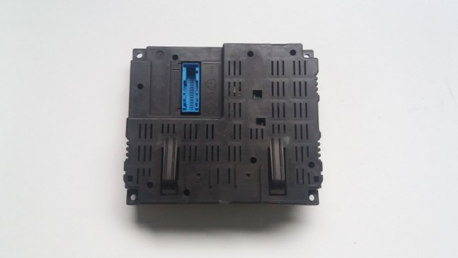

Odizolowałem i rozciąłem trochę wiązkę jednak dalej idą również tylko dwa kabelki jedynie w oplocie i w grubej izolacji. To chyba jednak mam uboższą wersję, gniazdo USB służy tylko do do ładowania np. telefonu. Ponieważ podejrzewam że moduł bluetooth jest taki sam jak w wersji z "pełnym" USB poszukuję "rozpiski" pinów module Blue&Me ( na zdjęciu poniżej ) - może ktoś ma??

Problem rozwiązany, miałem uboższą wersję.
Dzięki pomocy, jak zwykle nie zawodnego, kolegi MrerkKliny udało się wykonać nową wiązkę elektryczną idącą do gniazda USB. Po podłączeniu Pendreive i ustawieniu odtwarzania USB w Media Player wszystko działa jak należy.
Mirek wielkie dzięki!!
