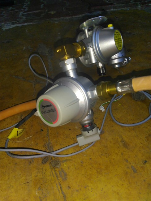

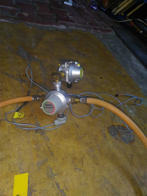

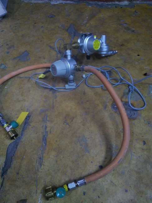

Cześć . Marcin a sprawdź swoim doświadczonym okiem co ja mam i jak powinno być zamontowane. Bo tej pory tą blacha montażowa z reduktorem była przykręcona do sufitu skrzynki a reszta czyli podgrzewacz, zawór i wskazniczek ,jak widać była w pionie.

Monocontrol cs (czyli zawór reduktor)miałeś dobrze zamontowany bo on musi byś płasko pod sufitem skrzynki. Dalej masz kolanko 90 st. i duokomfort na dwie butle skierowany w dół. Tu raczej nie ma przeciwskazań w montażu aczkolwiek widziałem tylko w pionie lub płasko montowane,nie wiem czy w dół nie będzie jakiś syf z gazu spływał i się zbierał tam gdzie jest czujnik do led zmiany butli. Zamiast tej kombinacji lepsza by była od razu duocomfort cs do montażu na płasko wtedy gabarytowo masz tylko tyle prawie co teraz (monocontrol cs)i masz pewne długowieczną pracę najlepiej jeszcze z filtrami gazu.

Dzięki Ci. Czyli bez kolanka . Na wzrost. A jaki filtr tam zamontować . Może masz coś co by tam pasowało? :spoko
