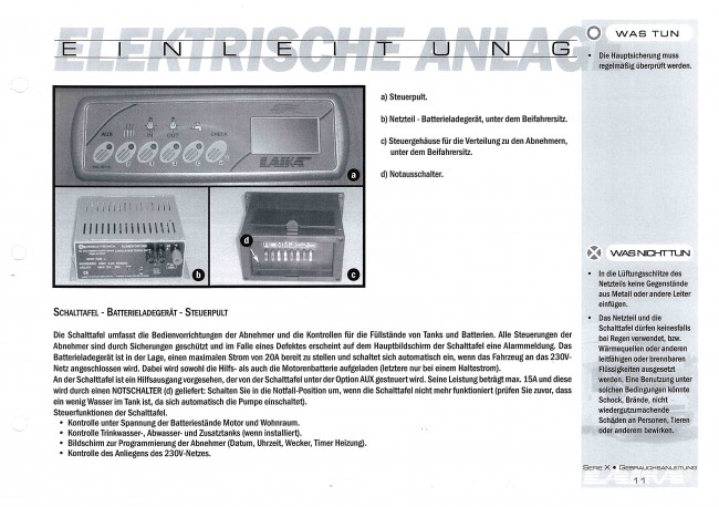

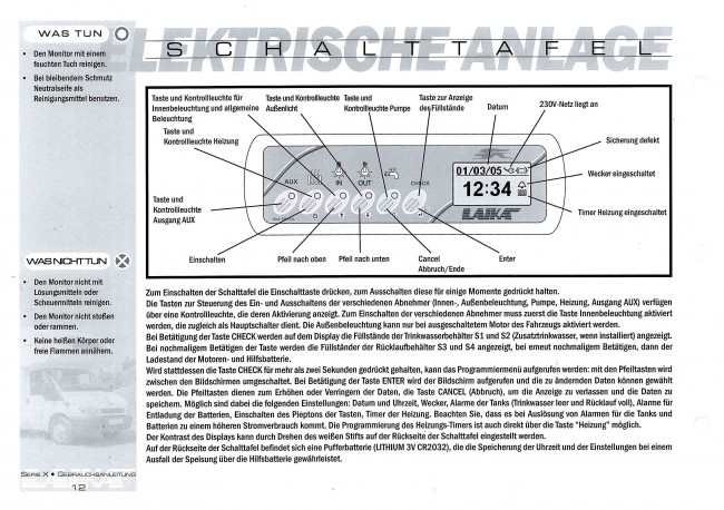

Wysłany: 2018-05-05, 18:51   Aux - co to ?
Na panelu jest przycisk AUX. Tyle że nie wiem do czego on jest. Czy mógłby mi to ktoś wyjaśnić.

AUX = dodatkowe wejście.
Piwa: 477/990
Wysłany: 2018-05-05, 19:37
Bywa, że np zasilanie innych rzeczy, u mnie było o ile pamiętam?, np gniazda do TV i oświetlenia garażu itd....Takie extra wyjście zasilania do innych niewyszczególnionych odbiorników lub gniazd, pewnie ma własny bezpiecznik ?

Jak przycisne to coś klika w elektrobloku.

Pewnie przekaźnik. Podłącz coś np do gniazda w szafce itp... i zobaczysz.

AUX - dodatkowe wejście dla urządzeń hi-fi. Można coś podłączyć i np, posłuchać.

Nieważne, AUX to wyjście zqsilania na inne pierdoły i tyle. A to już fantazja producenta.
Włącz wszystko.. podłącz do gniazd 12v o ile masz, Jakieś coś? i wyłącz AUX, to zobaszysz co obsługuje.. Może gniazda, może światło...
? A może nic?

A może to coś dodatkowego. Np. wyjście w elektrobloku, które czeka żebym tam podlaczyl przetwornice. :lol:

Nawet bezpiecznik na ten AUX jest

Aux to dodatkowy niewyspecjalizowany obwód (jak pisze Bronek)
Czasem pod ten obwód podpiięta jest spłuczka, gniazdo zasilania TV czy lampa zewnetrzna
Generalnie to masz włącznik główny, obwód oswidtlenia, stany wody i sciekóów, poziomy naładowania
akumulatorow czy pompa wodna. A aux to reszta
Piwa: 477/990
Wysłany: 2018-05-05, 20:03
Toż Ci pisałem wyżej że ma bezpiecznik. Nie czytasz, i.... dedukuj :kwiatki:
