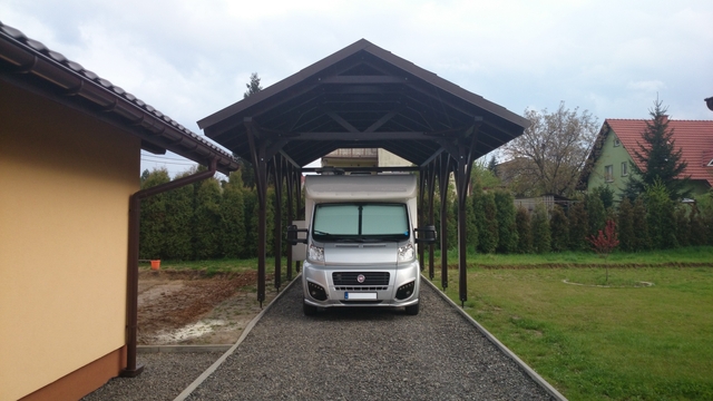

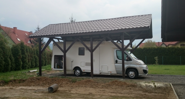

Zamierzam wybudować garaż lub przynajmniej wiatę. Przyszłościowo nie planuję kampera większego, niż 8m i szerszego niż 2,35m. Przy długości garażu 8,5m i szerokości 2,95 nie przekraczam 25m2 co podobno wg przepisów, których do końca nie znam jest uproszczeniem. Wysokość wewnętrzna myślę że 3,3 lub 3,4metra, a jeśli będzie problem, to 3 metry. Co myślicie o takich wymiarach i czy nie warto zrobić większych? W moim przypadku większy byłby lepszy, bo z uwagi na konieczność skrętu przed wjazdem ułatwi manewrowanie.
Jeżeli wystarczy Ci wiata (a na kampera jest to wystarczające) to lepiej zrobić większe. W przypadku wiaty wygospodarujesz więcej miejsca bo powierzchnia 25m2 jest liczona nie po obrysie dachu a po zewnętrznym obrysie słupów stanowiących konstrukcję ((nie dotyczy wiat robionych tylko na dwóch słupach). Projektujesz to tak aby słupy stały np w rozstawie 3x8,3m (24,9m2) a dach sobie wypuszczasz na boki ile konstrukcja pozwoli (spokojnie może być nawet 4x10m). Dzięki temu miejsca w środku pomiędzy słupami masz wystarczająco nawet na kampera 8m a mocno odstawiony dach zabezpiecza przed zacinką gradem itp.
Odległość od granicy działki min.3m i jak wyjdzie im z rysunków że nie ma to Ci odrzucą zgłoszenie. Jak do miesiąca od złożenia zgłoszenia nic nie przyjdzie to możesz stawiać.
Tego nikt potem nie sprawdza więc jak coś nagniesz przy zgłoszeniu to na podstawie zdjęć satelitarnych i tak tego nikt potem nie zweryfikuje (chyba że sąsiad :-) )
U mnie ostatnio firma zajmująca się tego typu konstrukcjami stawiała wiatę o podobnych rozmiarach na mojego kampera (kamper długości 7,6m ) Konstrukcja 2x4 słupy , dach dwuspadowy kryty blachodachówką, wykonana z drewna olchowego klejonego (belki klejone a nie z jednego kawałka - mocniejsze i nie pekają), folia paraprzepuszczalna pod blachą, okucia, pecki betonowe z zatopionymi ceownikami na rurkach do mocowania belek drewnianych (aby nie ciągło wilgoci), drewno wykończone na gładko i pomalowane lakiero-bejcą . Całkowity koszt (materiał, robocizna, montaż) to 7500zł
Tę zimę trzymałem kampera w garażu ale potrzebuję go na inne pojazdy, więc stąd decyzja że jednak wiata. Uważam że wiata jest wystarczająca bo chroni przed wilgocią i gradem, pojazd ma przewietrzanie i może się co najwyżej trochę zakurzyć.
