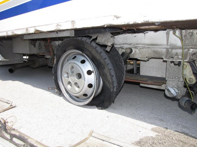

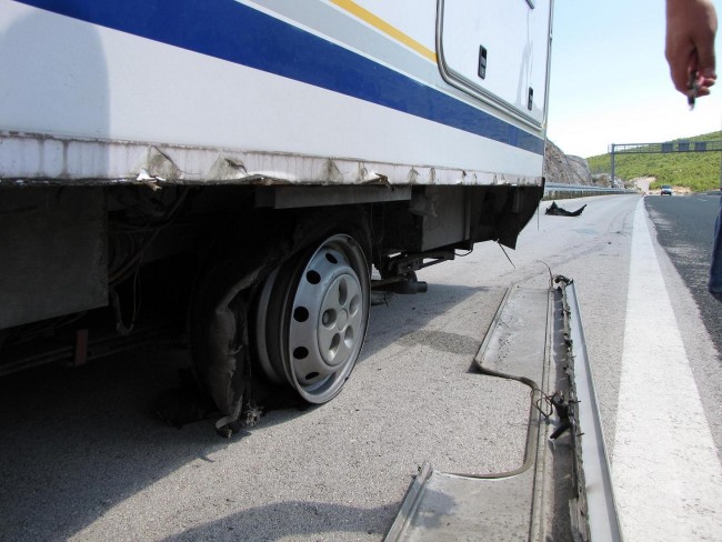

Ogumienie to jedna z ważniejszych rzeczy mająca wpływ na bezpieczeństwo podróżowania, szczególnie w kamperze. Użytkowane jest ono często w bardzo trudnych dla siebie warunkach . Jest to długotrwała praca, maksymalne obciążenie, wysoka temperatura otoczenia i stykającego się z nim asfaltu. Można powiedzieć, że właśnie od tego ono jest. Tak, ale pod warunkiem, że jest odpowiednie, sprawne, nie stare i nie uszkodzone.
MICHELIN CAMPING (chyba jedyna) preferowana do kamperów jest wzmocniona głównie pod kątem nie odkształcania się podczas długiego postoju pod obciążeniem. Ciśnienie w tej oponie może też być wyższe do 5,5 atm, (w normalnej „C” to 4,5) . Auto może mieć mniejsze opory toczenia, a brak ugiętego bocznego profilu nie będzie powodował dodatkowego jej rozgrzewanie się.

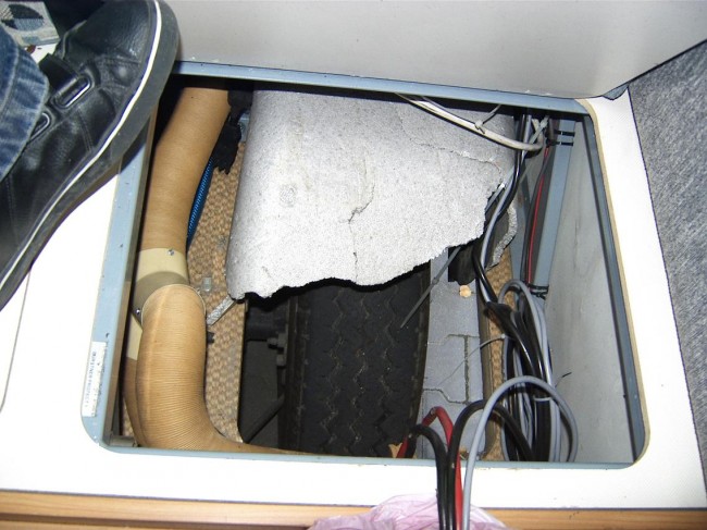

Poniższymi zdjęciami CHCIAŁBYM KOLEGÓW PRZESTRZEC przed zbyt dużym obciążeniem kamperka i przekraczającym normę ciśnieniem w oponach.
Wystrzał opony spowodował całkowicie rozbicie nadkola, a trochę dalej dziurę na wylot w podłodze. Cała reszta wygląda jak widzicie.
ocieplenie + nadkole wew..JPG nadkole od wewnątrz |
