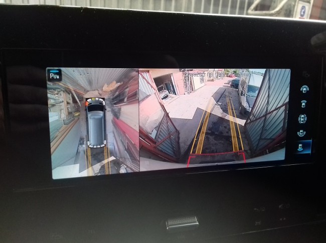

Wiem o czym piszesz, mam w osobówce i mnie poniosło by w kamperze...
Walczyłem o płynny obraz 180stopni. Nie wylazło mi nic fajnego, kamera widzi po swojemu.
Konieczne jest oprogramowanie kojarzące i łączące obrazy z kamer, to mnie przerosło.
Technologia identyczna ja góglestrit. |

| Testowałem taki system na aucie Carthago kamera 360 st. Caratec. Ustawiane programem ale mimo wszystko lipa bo obraz jedt daleki od ideału a cena około 1800 euro. |
_________________ nikita55 |
nikita55
Twój sprzęt: Hobby T600 2,5 TDi 115PS
Pomógł: 5 razy Dołączył: 09 Sty 2015 Piwa: 28/12 Skąd: Nieokreślone
Wysłany: 2020-04-08, 22:37
| W osobówce pewnie jest fajny obraz bo auta nie są za długie a w camperach 7,5 metra mocno rozciąga i zniekształca. |

Wysłany: 2020-04-09, 00:19
tak to wygląda w nowym sprinterze 7 metrowym stojącym w garażu o wysokości 3 metrów

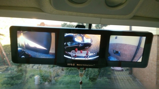

Koko ten problem z zachodzeniem i gałązkami to masz jak rozumiem raczej z górną częścią budy, bo dół i środek wysokości widzisz w lusterkach wstecznych. Na to ten zestaw nie poradzi bo pomimo tego że prezentowany obraz jest jakby z ponad kampera, to jest on składany z obrazów z kamer skierowanych w dół , więc tego co jest w okolicach góry zabudowy i tak nie zobaczysz.

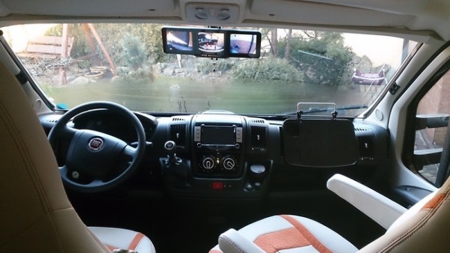

Moje stare rozwiązanie polegające na tym, że mam zamontowane trzy kamery, jedna patrząca do tyłu i dwie po bokach ale szerokokątne tak, że widzą i w dół i na wprost jest pod tym względem praktyczniejsze .
Dodatkowo mam w miejscu lusterka wstecznego zamontowane trzy monitory 5'' ustawione w linii (widok lewy, środek, prawy) tak, że tworzy się z tego taki jakby panoramiczny obraz będący widokiem 180 stopni z tyłu kampera .
Poza ułatwieniem w manewrowaniu , mogę bez problemu wyjeżdżać tyłem na drogę z pomiędzy budynków, czy nawracać na drodze, bez pomocy drugiej osoby , bo wystawiając tył widzę z pozycji kierowcy co jest po prawej i lewej stronie.
Poza tymi kamerami mam jeszcze trzy z przodu w takim samym układzie (przód i przednie boki) oraz kamerę patrzącą pod podwoziem do przodu i nad dachem również do przodu (pomocne przy zrzucie szarej, przejazdach nad przeszkodami terenowymi i pod wiaduktami )
Widoki na żywo mogę sobie przełaczać w razie potrzeby w czasie jazdy na ten zestaw 3 monitorów (np. przejeżdżająć pod niskim wiaduktem przełaczam z widoku tylnego na to co jest nad dachem), a wszystkie kamery podłączone są poza tym do 16 wejściowego rejestratora i obraz ze wszystkich mam w razie potrzeby na TV w salonie , TV w sypialni , albo na komórce .
Jest to wygodne np. przy noclegu na dziko , kiedy można podglądnąć co się dzieje dookoła bez wstawania z łóżka i otwierania okien.
Rejestrator bardzo dobrze obsługuje detekcję ruchu , więc system robi też za antywłam i może alarmować o problemach zdalnie.
