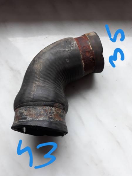

Witam
Dzięki za namiary i pomoc w podjęciu decyzji co do regulatora ładownia solara,ale mm następny problem :gwm a mianowicie kolano układu chłodzenia od pompy wody do termostatu.Silnik to 1,9d.Może ktoś wie od czego to kolano maże pasować,lub ma jakieś wiadomości gdzie to można nabyć .Zdjęcie poglądowe,na niebiesko to wymiary w milimetrach.
Plik ściągnięto 1289 raz(y) 19,95 KB

Wysłany: 2019-03-02, 13:12
Coś takiego ?
https://allegro.pl/oferta/waz-przewod-kolanko-1-9-td-fiat-tempra-tipo-ducato-6863988402
Lub
https://allegro.pl/oferta/fiat-tipo-1-9-rura-waz-przewod-wody-6591223194
