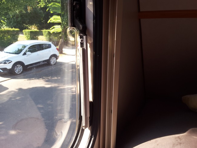

Wysłany: 2018-06-02, 21:04   Głośne rolety, brak blokady okna alkowa, klejenie szyby
Jak w temacie...

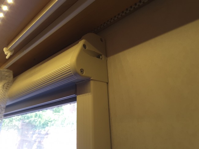

W jaki sposób pozbyć się głośnej pracy rolet? Piszczą i hałasują jakby miały sto lat...
W jaki sposób usprawnić blokadę okna w alkowie? Blokuje po otwarciu raz na 10 prób.

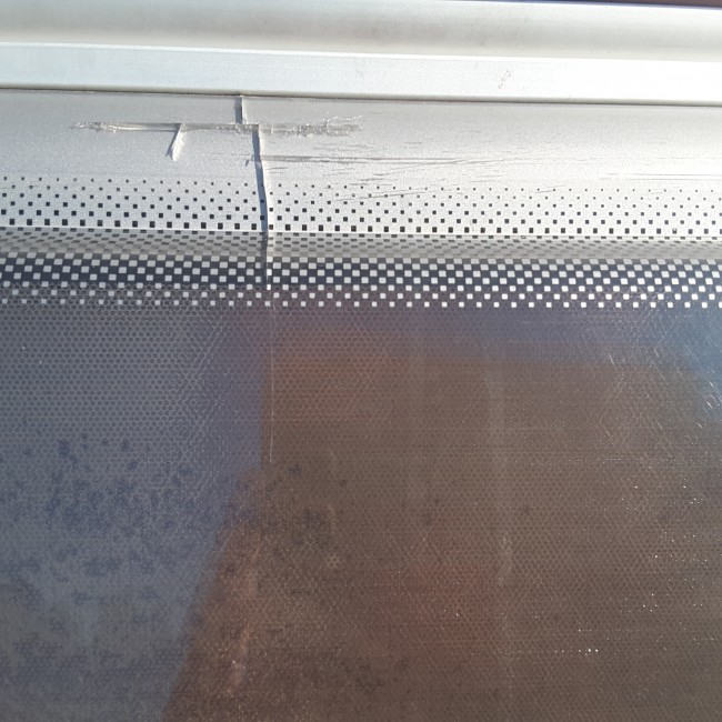

Zauważyłem pęknięcie szyby podwójnej i niestety z po dwóch stronach. Rozszczelniła się i paruje w środku. Czym to skleić?
Zdjęcia dla ułatwienia tematu...
Plik ściągnięto 15 raz(y) 1,99 MB

Zdjęcie rolety hałasującej

Ja też z tym walczyłem. W czasie jazdy hałasuje sprężyna moskitiery.
Przy zaciągniętej moskitierze cisza.

U mnie chodzi o moment zasłaniania okna

Czym skleić te pęknięcia okienne?

Filip napisał/a:
Daj foto tych pęknięć, jaki plastik nam idzie.

Prosze bardzo

Czym to skleić?

Okna zazwyczaj są z poliwęglanu wiec czymś do tegoż należy skleić :spoko
Np.:
https://ataszek.pl/265-klej-metakrylowy-przezroczysty-acralock-cc-10-10.html
Choc sam nie probowałem.

Piszczące rolety - silikon w sprayu. Jak się uda to rozwiń ile możesz i psiknij po mechanizmie, jak nie to trzeba rozłożyć
Hałasująca sprężyna - trzeba rozkręcić i naciągnąć sprężynę obracając całą rurką z moskiterą, ale ostrożnie, żeby nie uwolnić sprężyny, bo czeka Cię nawijanie od początku.

Zaradek napisał/a:
Np.:
Jak nie robiłeś, to lepiej nie doradzaj.
https://www.camperteam.pl...pic.php?t=29222

Ech. Nie robilem akurat tym specyfikiem, ktory wydaje sie byc do tego stworzony, no ale skoro mam nie doradzac to mozna spokojnie czekac na odpowiedz dalej. Moze @ferguson sie wypowie.
W swoim bylym kamperze mialem okno roztrzaskane na kilkanascie czesci i zrobilem je domowym sposobem tak, ze wytrzymalo 8 lat uzytkowania i nic nie cieklo ani nie pękało i sadze, ze spokojnie wytrzyma drugie tyle choc juz nie bede mial jak sprawdzic.

Zaradek napisał/a:
Powodzenia zycze.
Podałem linka więc przeczytaj, a nie dokuczaj. Trochę dziwne, że naprawiałeś okno, a nie wiesz, że są wykonane z PMMA, nie z poliwęglanu.
