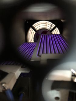

reaven22
Dołączył: 19 Mar 2018
Piwa: 121/14
Skąd: WGM
Wysłany: 2018-06-24, 23:27
Moja wersja generatora ozonu. Wykonana na kolanie w 40minut z przydasi garażowych.
