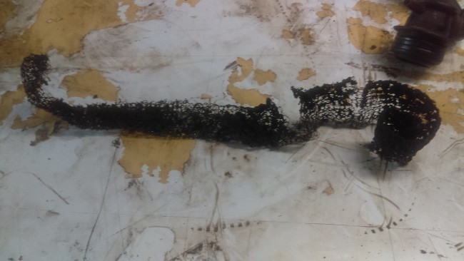

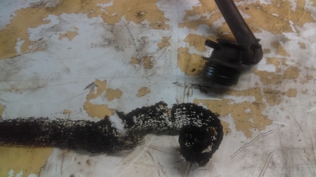

Witam,
Panowie może ktoś z Was posiada w kamperku Ducato, Citroen C 25,Peugeot J5 z wyżej wymienionym silnikiem?Potrzebuje informacji odnośnie filtrów w nim zamontowanych.Nie wiem czy są one w nich ,czy ktoś dołożył ,a razej włożył w korek wlewu oleju taka jakby drobną siatke metalową zwiniątą w zwój.
Kupiłem książke o Citroenie ,ale w niej nic o tym nie wspomniano,również przewertowałem internet i żadnych wzmianek o tych siatkach.
Włożyłbym to spowrotem ,ale jest w stanie rozkładu i nie da sie tam wepchnąc ,rozpada sie wd dłoniach.
Jesli coś ktoś wie ,potrafi coś podpowiedziec to prosze o pomoc .
Dzieki z góry. :)
Na zdjeciach własnie toto.

taka siatka dość często jest stosowana w odmach, nie wiem jak wygląda odma w Twoim silniku, jeśli korek jest jakoś połączony z blokiem silnika-częścią korbową , to tak ma być :)
odma to nic innego jak odpowietrzenie części korbowej silnika....i w starego typu silnikach,siatka MUSI w niej być
ps.taki silnik ma GarbatyMilka z naszego forum :spoko

Tak masz racje to odma,są dwie takie siatki(a raczej resztki jej),jedna w korku ,a druga od skrzyni korbowej w takim plastikowym ustrojstwie.Chodzi o to gdzie mógłbym taką siatke kupic?
Silnik to 170B-XN1T .

Coś takiego stosowało się kiedyś w odmach Malucha i Fiatów. wyglądało to jak mini szczotka do mycia butelek z mosiężnego drucika.

Niestety zbyt małe,kupiłem to od malucha ,to nie to.Drucik od malucha ma 2 cm szerokosci i ze trzy cm długosci i drucik jest bardzo rzadki.Nie pasuje.

Silnik 170b nie tylko był wkładany do trojaczków :bigok
Pomierz swój i dopytaj http://www.auto-truck3.pl...id_product=8617

O o o o to może byc to.Jeden taki jest własnie tam,a drugi u góry silnika jak wlew oleju w pokrywie głowicy.

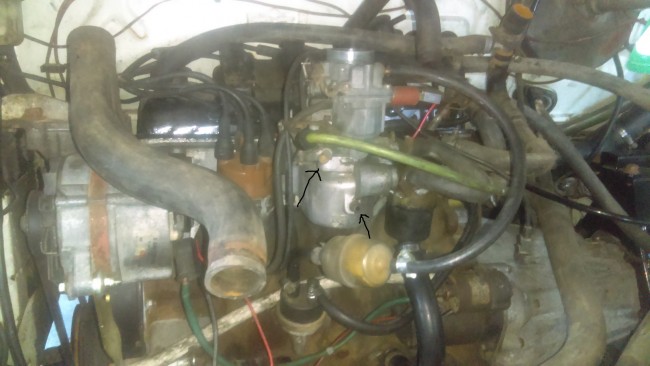

Witam ponownie ,temat korków ogarnełem,ale mam jeszcze jedno pytanie do kolegów posiadających taki silnik.Może ktos podejrzec i podpowiedziec gdzie są podłączone węzyki z gaznika ,zaznaczone są na zdjeciu.

Zadzwoń , przyjedź , nie chcę kasy , pomoc koleżeńska. Od 2 dekad prowadzę znany zakład gazowy , coś zaradzimy, wiesz gdzie mieszkam
Edytuje . Robiłem 2.0 dość zabytkowy koniowóz , przy dość sporym wyprzedzeniu zapłonu nie odpowiednim do PB moc na LPG skoczyła wyraźnie o rząd wielkości, jednostka nie wysilona ma zapas.
