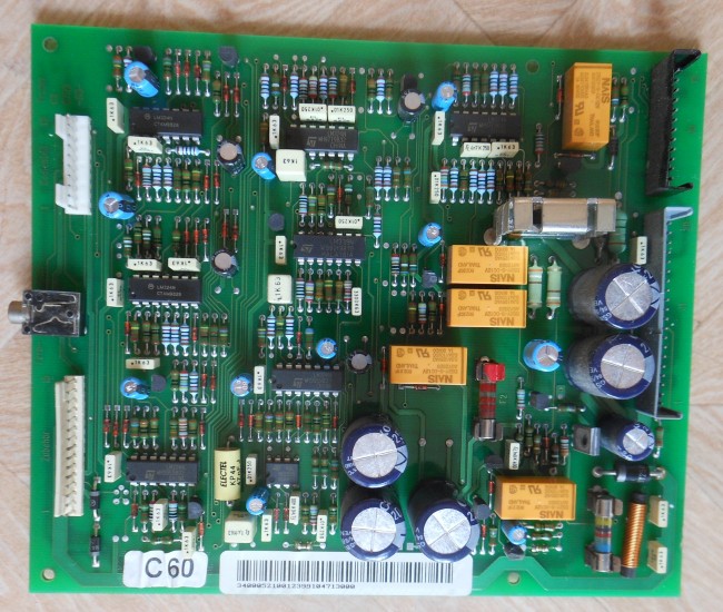

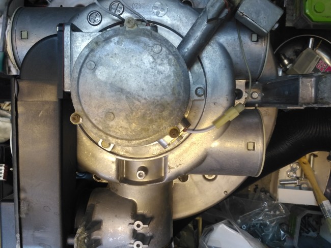

Witam,
nie mogę sobie poradzić z trumą model C6002. Problemy zaczęły się w zeszłym roku, przestała chodzić i już. Elektronikę dałem koledze do sprawdzenia w swoim kamperze - chodzi aż miło, grzeje i podgrzewa wodę. Na odwrót jego płyta u mnie - nic nie działa. Nie pali się czerwona dioda na regulatorze, tylko żółta. Czerwona mignęła dwa razy i tyle. Teraz nic. Wymontowałem piec, sprawdziłem na krótko iskrownik, elektrozawór gazu, wentylator - wszystko gra. Moja wiedza na tym kończy się. Tak jakby coś blokowało ogólny rozruch. Włącza się tylko wentylator i to wszystko.
Gaz, prąd 12.7V, powietrze jest, palnik ok.
Nie wymieniałem oring-ów.
Może ktoś - coś w temacie?
Plik ściągnięto 20 raz(y) 1,24 MB
Plik ściągnięto 17 raz(y) 1,15 MB

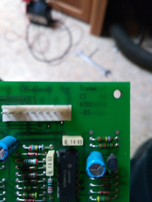

Jakbyś mógł - załącz proszę zdjęcia regulatora i elektroniki.
Kolega dobrze mói z tymi przewodami - to wysoce prawdopodobne.

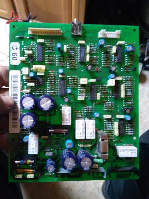

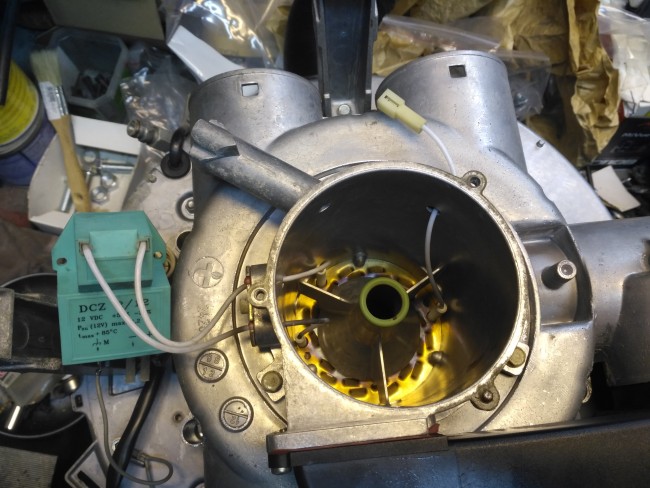

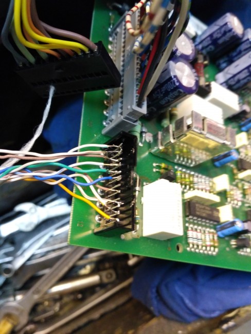

Kilka zdjęć:
Plik ściągnięto 32 raz(y) 1,35 MB
Plik ściągnięto 15 raz(y) 976,44 KB
Plik ściągnięto 24 raz(y) 1,33 MB
Plik ściągnięto 20 raz(y) 1,26 MB
Plik ściągnięto 24 raz(y) 1,12 MB
Plik ściągnięto 26 raz(y) 1,04 MB
Plik ściągnięto 27 raz(y) 1,12 MB

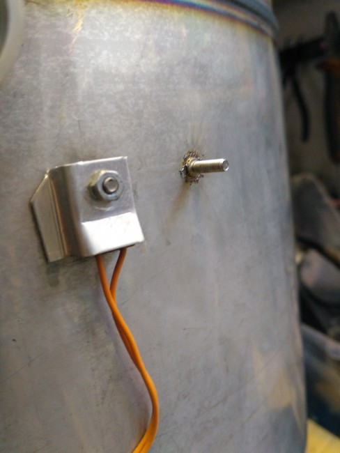

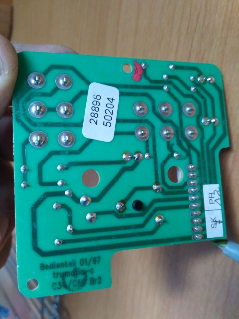

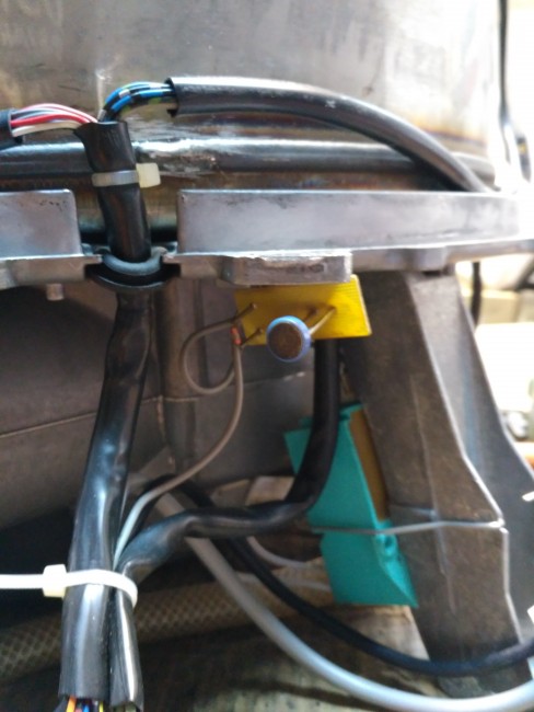

A więc, wymontowałem ustrojstwo. Całość na stół i pomiary.
1. Regulator reaguje - oporność się zmienia
2. Czujnik płomienia - napięcie na minusie po podgrzaniu
3. Czujniki od wody - jeden nic a drugi ok.
Czy wobec braku wskazań na tym z żółtymi przewodami układ może nie ruszać?

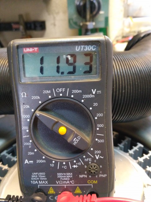

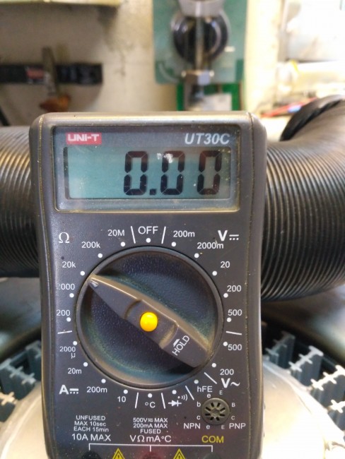

maszakow
JAFO? No way ...
Dołączył: 07 Kwi 2009
Piwa: 79/63
Skąd: Gdańsk
Wysłany: 2018-06-28, 23:00
Zdjęcia dużej płytki od strony komponentów strasznie nieostre. aparat zobaczył to ustrojstwo to zgłupiał i nie wiedział gdzie focus załapać :haha:
Jakiego braku wskazań ? to są wskazania - i są prawidłowe :) .

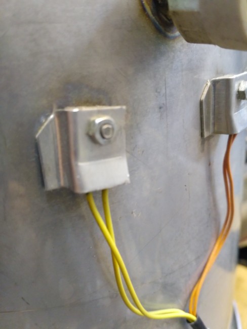

a) tam gdzie masz 0.00 - to jest bezpiecznik termiczny. Sprawny - zerowa oporność czyli jest przejście. Teraz wiesz przyjnajmniej jakie przewody do niego prowadzą .. zgaduję ze to jasnożółte ?
b) Odczyt 11,93 to termistor do odczytu temperatury z baniaka. Im wyższa temperatura - tym mniejsza oporność. i też już wiesz jaki kolor kabelków i gdzie jest wpinany. NIe wiem w jakiej temperaturze robiłęś pomiar - ale upału nie było ... :)
c) CIekawi mie ten trzeci słupek z gwintem - za termistorem ... co tam było przykręcone...Uziemienie ?

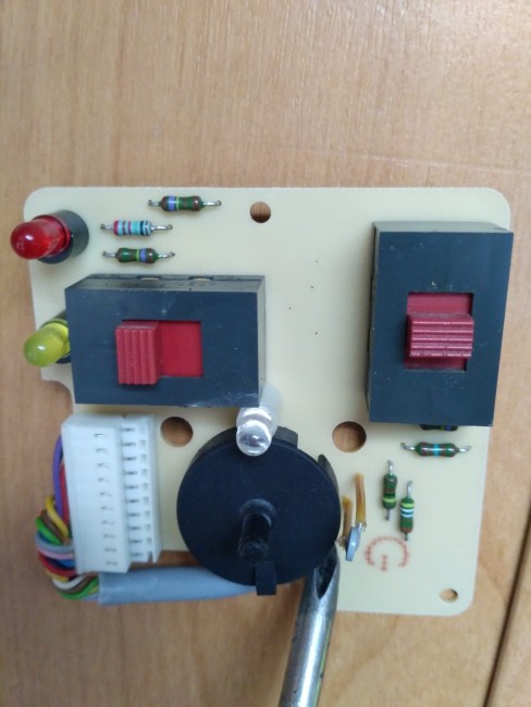

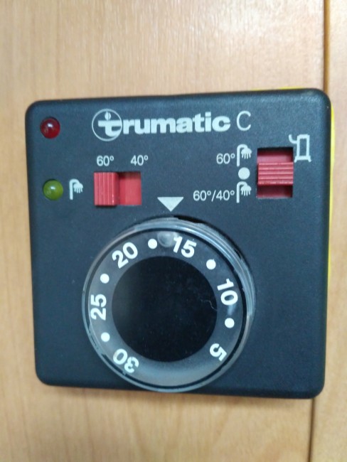

d) z tego ci widzę na zdjęciu sterowania, potencjometr służy regulacji nadmuchu - ogrzewania w kamperze. Regulację temperatury wody ustawiasz na sztywno przełącznikami - jeden jest od elektryki drugi od gazu ? popraw proszę jeśłi się mylę...
e) MOżesz pomierzyć omomierzem czy przęłączniki na sterowaniu działają. Oba mają po dwa styki. Ten zamontowany w pionie wykorzystuje oba zestyki, ten w poziomie - tylko jeden, ten dolny :) .
na tym w pionie środkowe zestyki są wspólne - Jedna sonda miernika na środkowy pin, druga na górny lewy - i sprawdzasz dla OBU pozycji suwaka - w jednej pozycji suwaka powinno być zero a w drugiej nieskończoność - rozwarcie) - powtórka z rozrywki dla dolnych pinów. wyniki powinni być odwrotne - do tego co pomierzyłeś przed chwilą :)
DLa tego przełącznika w poziomie górny rząd nie jest wykorzystywany - powtarzasz w/w zabawę dla dolnego rządka.
Ogólne wrażenia - Płytka sterowania wygląda bardzo ładnie nie widzę żadnych nadpaleń ani uszkodzeń . Switch poziomy na wysokości białej diody ma jakieś dziwne białe ślady ale to raczej nie jest uszkodzenie.
można spróbować pomierzyć kabelki miedzy sterowaniem a wtyczką ale mało prawdopodobne żeby któryś padł.
Płyta główna - rocznik '97. Działa w innym bojlerze więc raczej nie jest uszkodzona ale ilość komponentó mnie tu przeraża. NIemiecka technologia... płyta naćpana gorzej niż podopieczni MOnaru ... wygląda jakby ktoś bawił się w copy-paste w programie projektowym. P jakbym miał zgadywać co oni tu nakombi... nie nie będę zgadywał chwilowo - Zdjęcie strasznie niewyraźne jakbyś mógł poprawić byłoby fajnie. ale to i tak nie problem bo nadal uważam że usterka musi być poza tą główną płytką.

Tak jak kolega Maszakow sugerował posprawdzałem - pomierzyłem wszystko co się da po stronie bojlera. Pomału zacząłem to kapować na swój inż. rozum. Podgrzałem opalarką delikatnie pomierzyłem - działa i tak dalej.
Najdziwniejsze było to, że po wyjęciu listwy (tej czarnej od czujników) urządzenie zaczyna ruszać, po wpięciu - nic.
Cały dzień spędziłem w Gdańsku to i podjechałem do Lwa, u niego jak zwykle kocioł w sensie co chwila ktoś. Pan przyjedzie się zobaczy jak sobie nie poradzę. ok.
Przyjechałem do domu, pacjent w garażu na stole. Wziąłem kabel sieciowy, poszczepiałem kość z płytą, jeżeli byłoby zwarcie to odpinając kolejne czujniki w końcu puściłoby - tak rozumowałem. Może gdzieś, coś nie stykało, może zimny lut. Pospinałem, włączam i zaczyna sekwencję startową i tak kilka razy.
Zobaczę jak pacjenta umieszczę w kamperze, oby chodziło.
Nie wiem co w końcu było - na pewno coś blokowało rozruch.
