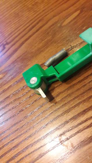

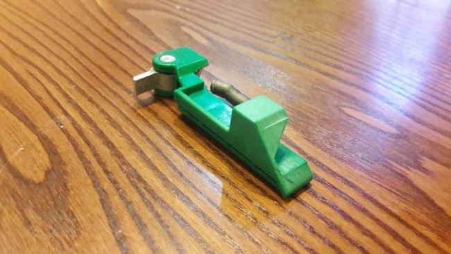

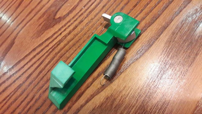

Mam markizę Omnistor (obok napisu trzy ukośniki ///). Dziś otworzyłem ją a z prawej strony wypadły części. Zobaczyłem lewą stronę i doszedłem jak to ma być zamontowane z prawej strony, lecz nie mogę tych części tam wcisnąć. Po zamknięciu rolety lewa strona się domyka a prawa nie.
Czy można w jakiś sposób włożyć te części z powrotem, czy raczej muszę roletę rozebrać?
Może ktoś ma instrukcję rolety Omnistor?

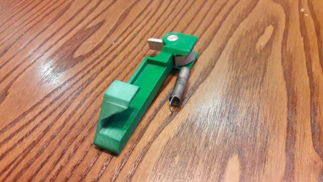

Naprawiłem sam! Na japońskiej stronie internetowej znalazłem zdjęcie obydwu stron mojego Omnistora 5003 i według niego zmontowałem części które wypady. Następnie zabezpieczyłem jeden koniec markizy (przy pomocy mojego syna) i odkręciłem prawe mocowanie. Włożyłem części i działa!
