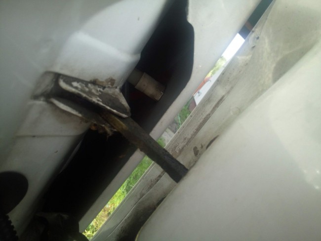

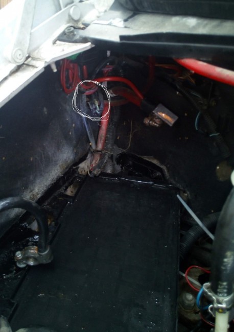

Moji drodzy koledzy nie działa mi prawy boczny przedni kierunkowskaz (ducato II 1994r), żarówka sprawdzona - dobra - nie dochodzi napięcie, pozostałe kierunkowskazy działają dobrze.
Gdzie idą te przewody, wchodzą w blachę nadkola ale jakoś ich w komorze silnikowej nie widzę są jakby dalej a to miejsce zasłania akumulator ( czy trzeba go wyciągać, czy odkręcić błotnik??). Patrzyłem po lewej stronie ale też nie widzę tych przewodów?

Wyjmij akumulator, za akumulatorem w bok w stronę kierunkowskazu z wiązki wchodzi przewód dwie żyły pociągnij go ma on złączkę wtykową której szkodzi sąsiedztwo akumulatora. Robiłem już.

Kierunkowskaz zrobiony, dla potomnych opisuję.
Złączka jest za akumulatorem u góry miedzy przewodami, była skorodowana a plastik złączki odpadł, wszytko było na wierzchu i faktycznie akumulator temu nie służy.
Wszystko wyczyściłem i zabezpieczyłem oraz zaizolowałem wszystko taśma samo-wulkanizującą. Kierunkowskaz działa - dzięki za pomoc :spoko
