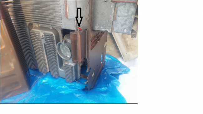

Hej,
zlamala mi sie dysza/splawik w piecyku truma. W dyszy widac jakis plyn. Mam pytanie czy wystarczy to zalutowac czy uzupelnic plyn ??
Plik ściągnięto 14 raz(y) 568,54 KB

Wysłany: 2018-08-01, 08:08
Uszkodzona została kapilara. Nie da się jej naprawić tak aby termostat prawidłowo sterował zaworem. Nie występuje też jako osobna część zamienna a tylko jako element zaworu. Pozostaje wymienic zawór a nowy. Są "rzeźbiarze" którzy rozbierają zawór i z 2 robią jeden ale jest to bardzo niebezpieczne dla użytkownika.
