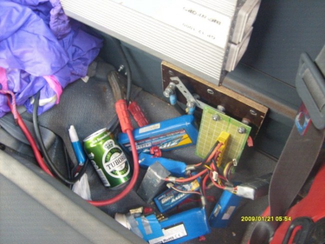

Tez sie bawie w alternatywy ale mam li-po. Tu odpalam 2,4 D na tym pajaku. Nurtuje mnie kvestja ladowania.
Cos mi lazi po glowie ladowarka nie na calosc, ale 3 x 4,2 Volt. To bedzie taki "automatyczny" balancer.

Tez sie bawie w alternatywy ale mam li-po ...........
Odważny jesteś wkładając Lipole do kampera .
Jak się patrzy Tadeusz na załączoną fotkę to widać, że nieźle się bawisz :diabelski_usmiech
Te niebieskie paczki to C4 ? ....... a gdzie detonator :wyszczerzony:
A jaka jest w tym całym ustrojstwie rola Tuborg'a , to jest dla złagodzenia , czy nasilenia siły detonacji ?
To zielone "Tuborg" to jest automatyczna gasnica, bo jak lipo sie zapali to cisnienie w puszce wzrasta, eksploduje zawartoscia gaszac pozar. ;)

Tuborg pewnie pelni tu role katalizatora.
