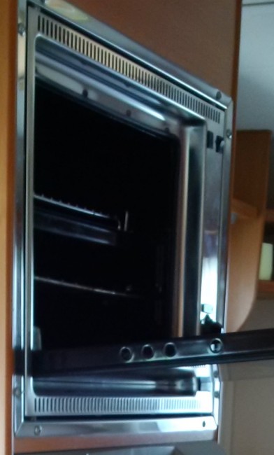

Kupiłem taki o to stary, używany piekarnik, model to Stoves Vanette 2200 (Model num: 059040806):
Zastanawia mnie jedna rzecz - nigdzie nie ma przyłącza do komina, gdzie są odprowadzane spaliny w takim razie? :shock:
Nie mogę znaleźć nigdzie instrukcji producenta do tego ustrojstwa, miał ktoś kiedyś do czynienia z takim piekarnikiem?

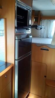

Ja mam w kamperze piekarnik fabrycznie i tak jak ty dziwiłem, działa i tyle , widocznie nie ma problemu z tym . Komina nie stwierdziłem , jest kratka ale tylko wentylacyjna

Potwierdzam , mam również fabryczny, kratka nie jest podłączona do piekarnika, po prostu dziura w ścianie nad kratką lodówki. Jak teraz na to patrzę to chyba niepotrzebnie zabudowali/oddzielili wylot lodówki od piekarnika (tam jest od środka zabudowane płytą), a może to ma sens bo nie leci ciepło spalin lodówki do wewnątrz , czad ? W końcu lodówka chodzi cały czas, a piekarnik od trzech lat używaliśmy dwa razy...

Te piekarniki nie wymagają komina. Kratka wentylacyjna jest do wietrzenia przestrzeni buforowej nad piekarnikiem. Uwaga - zamknięty piekarnik nie działa.

Jak to ? Działa . Może iskrownik nie działa jak chcę odpalić zamknięty, znalazłem taką zależność...może zależność, może przypadek i wada iskrownika. Cóż to za piekarnik co nie trzymałby temperatury będąc otwartym ?
edit: ma widoczne kratki wlotowe powietrza.

Jakoś nie mogę się z tym zgodzić. Napisałem jedynie, że mogę odpalać chyba tylko w położeniu jak drzwiczki są otwarte (czujnik ?). Nic później po zamknięciu nie gaśnie i jak już odpali to mogę placki piec :wyszczerzony: Ma wloty z przodu i wylot na zabudowie, tlenu wystarcza.
A poza tym po co komu piekarnik który się nie zamyka...takie samo działanie ma kuchenka, grzeje tylko od spodu, więc taki piekarnik byłby bez sensu. ( w ogóle jest bez sensu, ale już był ;) )
Instrukcji nie posiadam, ale proszę o cytat tejże bo dla mnie to nie logiczne... drzwi nie zamykać, żeby ciepło uciekało ?

Miałem i używałem podobny. Odpalało się po otwarciu i podniesieniu osłony nad palnikiem, a potem zamykało i nic nie gasło. Wlot powietrza był od dołu. Nad piekarnikiem była zamontowana blacha osłaniająca górę i boki, zamocowana na krawędziach kratki wentylacyjnej, która odprowadzała spaliny i ciepło na zewnątrz. Nad piekarnikiem była szuflada ze sztućcami.
