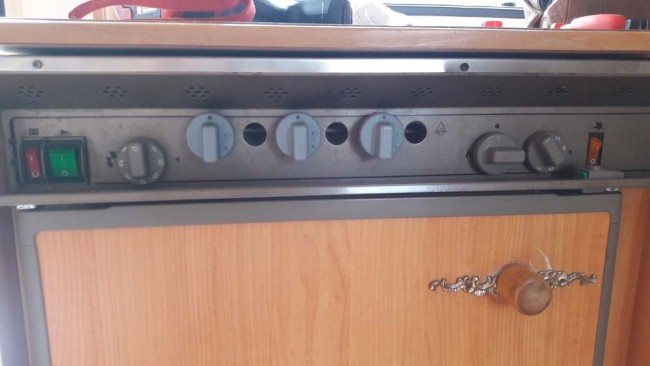

W moim remoncie dochodzę powoli do lodówki i palników na niej. Moje pytanie:
Palniki.
1. Mam odkręcony gaz. Jeśli przycisnę pokrętło jednego z 3 palników i przekręcę słychać że płynie gaz. Automatyczna iskra nie działa. Zapalam zapałką i palnik działa. Jeśli jednak puszczę pokrętło gaśnie ogień na palniku. Czy to jakaś awaria czy moje niezrozumienie tematu?
Lodówka.
2. Jak uruchomić lodówkę na gaz. Poniżej zdjęcie mojej lodówki. Przyciski z lewej rozumiem. Czerwony praca na akumulatorze, zielony 230V. Pokrętło obok nich od 1-7 z "piorunem" nie wiem do czego służy. Przycisk z prawej jak go włączę słychać iskrę pykającą gdzieś w środku. Pokrętła obok iskry nie rozumiem. Czy ktoś może mi wyjaśnić jak ta lodówka działa? A może nie działa? Pojęcia nie mam.
Plik ściągnięto 16 raz(y) 57,29 KB

Ad 1
Automatycznej iskry na 99% nie masz. Te wystajace pyrpcie to termopara czyli takie zabezpieczenie gasnie plomien to gaz jest odcinany. Aby gaz sie palil nalezy troche potrzymac wcisniete pokretlo.
Ad2
Pokretlo z piorunem to regulacja temperatury w lodowce gdy pracuje na 230V. I tak pewnie bedzie caly czas ustawione na max. Pokretla obok iskry to podobnie jak z pokretlem z piorunem jedno to termostat (dokaladnie to regulacja mocy plomienia) drugie sluzy do odpalania lodowki. Przekrecasz na znaczek plomienia wciskasz i czekasz az iskrownik przestanie pstrykac chwile czekasz z wcisnietym i masz odpalona lodowke. Jesli plomien zgasnie gaz zostanie odciety a iskrownik bedzie sobie pstrykal do czasu az sam tego nie zauwazysz.

Zrobiłem tak jak mówiłeś. Przekręciłem pokrętło z prawej strony na płomień i przytrzymałem. Nacisnąłem iskrownik, słychać było kilka pyknięć i nagle dźwięk jak gdyby rozpalającego się płomienia. Wyłączyłem iskrownik i puściłem pokrętło z płomieniem, pozostawiając je na płomieniu.
Teraz moje pytanie. Skąd wiem czy lodówka działa i czy płomień w środku się pali? Skąd wiem że płomień się zapalił i lodówka zaczyna chłodzić?

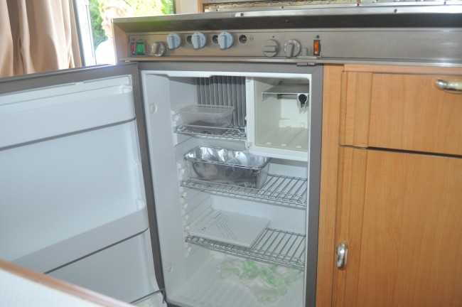

Obojętnie czy włączam pierwszy z lewej przycisk "Akumulator" czy używam gazu przekręcając drugie z lewej pokrętło na płomień i iskrownikiem zapalając płomień lodówka nie działa.
Czy ktoś ze śląska potrafi zrobić przegląd i ewentualne czyszczenie lodówki na gaz?
Natomiast żadnego okienka gdzie widziałbym płomień nie znajduję.
Plik ściągnięto 8 raz(y) 772,18 KB

Akurat powinno być, aczkolwiek niekoniecznie w rejonie zasłoniętym przez leżące drzwiczki zamrażalinika. Na tylnej ścianie. Czarna ok 1 cm dziura zasłonięta szybką?

W tej lodówce nie ma oczka włącznik iskrownika po rozpoznaniu płomienia przestaje mrugać i po tym możemy poznać że jest płomień

Lodowka na akumulator dziala tylko przy uruchomionym silniku. Poza tym jej wydajnosc na akumulatorze jedt najmniejsza, to raczej tajie przetrwanie schodzonych rzeczy w lodowce niz ich chlodzenie.
Skad wiesz, ze lodowka nie dziala ? Te lodowki maja duza zwloke w dzialaniu i pierwsze efekty pracy na gazie mozemy zauwazyc po ok 30 minutach umieszczajac termometr w zamrazalniku.
Oczka ten model nie posiada jest tak jak napisal przedmowca.

A podłączałeś pod 230V (zielony przycisk) powinna zapalić się na nim kontrolka?
Jak chodzi na gazie i jest dobrze ustawiona to powinieneś słyszeć jak działa (szumi) palnik - tyłu dolna kratka po prawej.
W obecnych upałach to lodówka zacznie chłodzić po kilku godzinach, jak działa słychać takie "przelewanie" w środku ale to tez po pewnym czasie.
Najszybciej "zimno" poczujesz w zamrażalniku od dołu tej aluminiowej płytki powinna być dość gruba rurka, włącz lodówkę zostaw na godzinę i sprawdź czy sie robi zimna.
