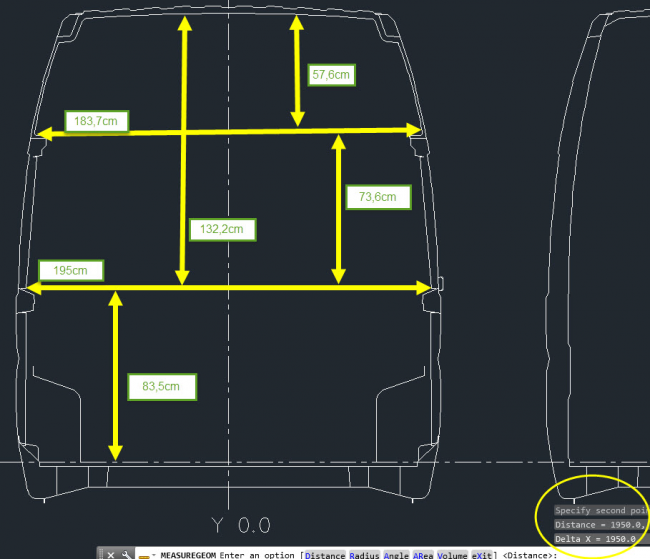

Czy u Ciebie wymiary między łóżkami, sufitem, podłogą itp są podobne, jak na załączonym rysunku?
Wymiary H3
Plik ściągnięto 7 raz(y) 201,26 KB
Zbudowałem I Wypoczywam W Kamperze Klub :)

Mavv
Mavv napisał/a:
Ten pomysł mi się bardzo podoba :) Możesz mi zdrzadzić, jakie są następujące wymiary:
1. szerokość oby łóżek (od ściany do ściany)
2. wysokość dolnego od podłogi do materaca
3. odległość od materaca dolnego łóżka do dołu górnego
4. odległość od materaca górnego łóżka do sufitu?
Wiem, że jeszcze nie masz materacy, ale przyjmij jakąś grubość, którą masz w obecnym kamperze.
Wymiary:
1) Długość łóżka dolnego na wysokości ramy - 183 cm
2) Długość łóżka dolnego na górnej płaszczyźnie materaca - 195 cm
3) Długość łóżka górnego na wysokości ramy - 173 cm
4) Długość łóżka górnego na górnej płaszczyźnie materaca - 180 cm
5) Szerokość łóżka dolnego - 140 cm górne trochę węższe
Odległości:
Sufit:
1) 65 cm
2) 3 cm rama górnego łóżka
3) 71 cm
4) 3 cm rama dolnego łóżka
5) 74 cm
Oryginalna podłoga
Żeby było czytelniej nie podawałem grubości materaca. Mam materace Malfors z Ikei 12 cm gruby, podcięte na krótszych końcach do różnicy długości między ramą a wnęką.
Mam nadzieję, że jasno opisałem :-)
