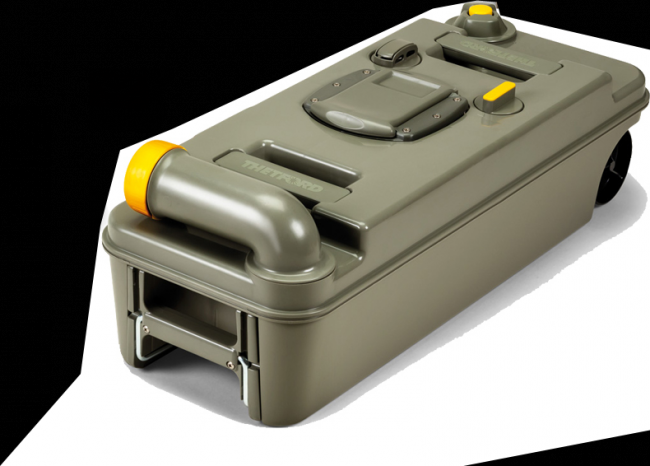

Proszę się nie denerwować ale nigdy nie używałem WC Thetford C3. Moje pytania dotyczą codziennej obsługi:
1. Co gdzie wlewamy? Wiem że osobno wlewamy wodę do spłuczki a osobno do kasety. Wiem też że są 2 rodzaje płynów. Jeden do spłuczki a drugi do WC. Nie wiem w jakich ilościach je wlewamy. Nie mam pojęcia gdzie wlewa się wodę do spłuczki a gdzie do kasety.
2. Jakie płyny stosować? Oryginalne Thetford czy są może tańsze i równie dobre?
3. Jakie ilości płynów stosujemy w spłuczce i w kasecie?
4. Po co tyle żółtych pokręteł?
| Plik ściągnięto 30 raz(y) 309,72 KB |
Wysłany: 2018-08-06, 22:03
Jeśli jie żartujesz, to ja o tych żółtych pstryczkach i dekielkach
Nie wierzę?
Na rurce jest dekielek... odchylamy rurę/wylewkę i odkręcamy.
Pstryczek żółty jak pokrętło do gazu otwiera wlot do kasety. Otwieramy ręcznie tylko by wypłukać dokładnie kasetę. Nigdy gdy pełna.
Pstryczka środkowego zielonego nie ruszamy, to odpowietrznik.
Ostatni żółty guzik to też odpowietrznik. Podczas wylewania ułatwia opróżnienie. Naciskamy go już w trakcie wylewania.
Ta ostatnia czynność, chyba jest nie tak oczywlsita, gdyż nawet na filmikach instruktażowych mało kto naciska ten guzik.
Wszystko jest w setkach filmów itd. Tylko trzeba.....
P) yny na oko tak po dwa, trzy "bulbony" lub tabletki albo saszetki.
Wlew wody do spłuczki jest w boksie kasety od zew. odchylasz na zewnątrz wlewkę i wlewasz po korek. Tontaki dynks z żótą zakrętką.
Do wody w spłuczce nie musisz nic dodawać ale można różowego lub lawendę |

| Nie jestem pewny czy u mnie jest gdzieś wlew wody do spłuczki, gdyż na toalecie jest przycisk. Jak go naciskam to leci woda ze zbiornika na czystą wodę. Słyszę wtedy pompkę. |
Wysłany: 2018-08-06, 22:43
No to nic nie wlewasz i tyle, jeśli bierze z zbiornika głównego. Zrób zdjęcie boksu kasety.
Bo może jednak.... tu masz tzw. SOG i powyżej widać lejek na wodę (ten z żółtym dekielkiem)

| Nie mam górnego wlewu. Mam tylko kasetę wyciągana na zewnątrz. |
