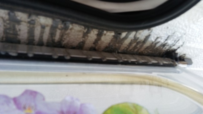

Czym zmyć zacieki z uszczelnienia przy oknach w kamperze ?
Dołączam zdjęcia i z góry dziękuję za podpowiedzi :wyszczerzony:

a co spowodowało te zacieki ? Zdjęcie mało mówi ...

My2acz do paznokci bez acetonu. CARBONPLAST.EU mi polecił, a to fest szpec jest.

Płyn do mycia felg aluminiowych

Dokładnie to to by się nadało:
https://allegro.pl/oferta/autoland-atack-srodek-do-czyszczenia-felg-700ml

A ja bym użył zwykłej benzyny ekstrakcyjnej. Odsunął bym uszczelką bo się będzie mazać i delikatnie namoczył benzyną, pierwszą warstwę z przylepionym brudem i piaskiem lekko zeskrobać bo przy tarciu porysuje lakier a później można trzeć na całego. Często się zdarza, że uszczelniacz zabarwił już pod nim lakier i zostaną ciemniejsze plamy w lakierze.

jak to butyl z uszczelnienia to rozpuszczalnik na bazie alkoholu pomoże :spoko

Nic nie pomoze tak jak terpentyna.

Przyczyna zacieków to prawdopodbobnie to , że auto stało na słońcu ( zanim kupiłem) Pozdrawiam

Zacieki zlikwidowane za pomocą benzyny ekstrakcyjnej. :pifko
Zmywacz do paznokci za mocny, zmywał zacieki razem z farba do golej blachy :stop:
