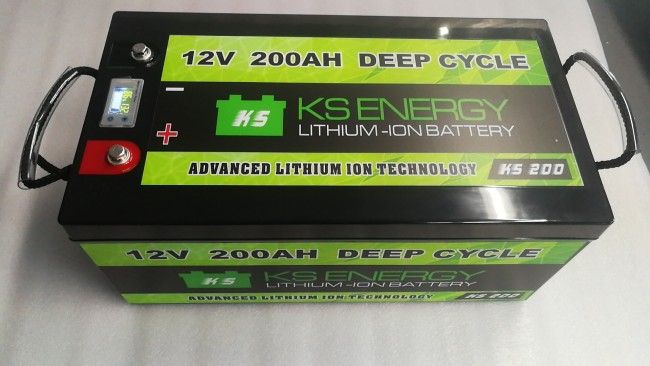

Ten z Francji ( 629 EURO ) też pewnie frunie z Chin ,bo w opisie jest że już opłaty celne wliczone i dostawa 25-50 dni. A czasem może się udać i bez Vatu , już kilka grubych paczek doszło i nie płaciłem. Ten z Francji - data produkcji czerwiec 2017 - ? Jednak kupię w Chinach , najpierw 1 sztukę , jak dojdzie , to zamówię drugi.

Wysłany: 2019-05-27, 20:10
W końcu się doczekałem - 27,9 kg
jest :)

Koledzy i koleżanki, pomóżcie.
Stoję przed wyborem akumulatora do swoich potrzeb. Do wyboru mam dwa akumulatory:
- EXIDE DUAL AGM EP800 92Ah 850A
- EXIDE EQUIPMENT GEL ES900 - 80Ah 540A ES900
Do żelowego musze dorzucuć prawie "stówę" i sie waham ;) Warto?
P.S.
Nie mam fotowoltaiki jeżeli to ma znaczenie.... ale za to mam agregat 2kW w razie "W".

Maciej S. napisał/a:
Żaden. Kup lifepo4 100Ah doinwestuj chociażby 100W solarka i będzie spokój na wieki.
Sprzedaj agregat będzie nato co zaproponował Maciej

Narazie mam co mam, potrzebuje akumulatora.
LiFePo4 + solar ma przewagę nad agregatem :?:

prusiak napisał/a:
Chyba tylko latem :?:

Wkładanie obecnie LiFePo4 + panele w moim przypadku wiąże się z poważną inwestycją. Po pierwsze są to jednak spore koszty a po drugie czas. A tu za pasem już wakacje i zaplanowany wyjazd, wolę te fundusze spożytkować na urlopie. Stopniowo zapewne będę szedł ku dołożeniu panela, aby w lecie nie martwić się o zapas prądu (aczkolwiek akurat latem tego prądu zużywa się najmniej - taki paradoks :wyszczerzony: ).
Wracając do powyższego mojego pytania: AGM czy ŻEL?

prusiak napisał/a:
To może zwykły kwasiak? Na 4 lata wystarczy.

Wysłany: 2021-06-08, 13:29   jaki aku
mnie kwasiak // banner // wystarczyl na 7 pelnych lat --nigdy mi nie zabraklo pr,adu.

Jeśli inwestycje teraz poza zasięgiem to rozważ też AGM Yuasa. Ja mam 2 x 95Ah już trzeci rok. Po dwóch latach miały sprawność/pojemność 99 i 100 % sprawdzane jakimś ustrojstwem z wydrukiem.
Dokładnie takie - https://allegro.pl/oferta/yuasa-ybx9019-agm-start-stop-95ah-850a-3-lata-gwar-7710976859
Tej zimy - tydzień w trasie z codziennym przemieszczaniem się na niewielkie odległości, pracującym non-stop Eberspacherem i temperaturami w nocy nawet -15C dały radę. Fakt, że były momenty, że musiałem wieczorem ograniczać działanie dużej przetwornicy, żeby ich nie wydoić.
