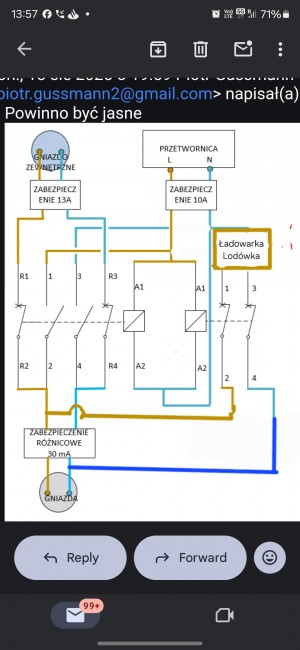

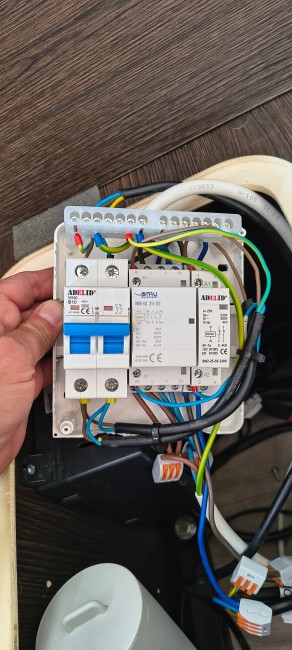

Jestem świeżo po montażu ww styczników. Pomocny był pewien jutuber i po kilku korektach udało się wszystko poprawnie podłączyć. U mnie siedzi przetwornica 2000/4000 i po podłączeniu jej do "sieci kamperowej" mam prąd 220v tylko na gniazdach, lodówka i ładowarka są odłączone.
Po podłączeniu do słupka, prąd jest wszędzie. Na zdjęciach styczniki i bezpieczniki jak i schemat połączeń. W razie W podeślę linki, ale parametry gratów widać na zdjęciach.

Rigg podeślij linki. I jeszcze jedno pytanie dlaczego lodówka nie jest włączona do tej sieci ? Chodzi o jej zasilanie z przetwornicy 230 v.

Lodówka jest odłączona bo po co ma mi ciągnąć prąd z przetwornicy na postoju, skoro na gazie może chodzić. To samo jeśli chodzi o ładowarkę, podczas postoju nie musi 220v ładować 12v. Moja lodówka bardzo dobrze chłodzi podczas jazdy więc jest ustawiona na auto i nic nie muszę przełączać. Po podpięciu do słupka wszystko co jest na 220v jest podłączone i działa jak w standarcie.

Wysłany: 2025-09-14, 09:07
Rigg rozumiem że stycznik nr 1 jest tylko do odcinania prądu do lodówki. Natomiast podstawowy stycznik który rozwiązuje problem przetrawienia - 230 słupek to stycznik nr 2.
Tak. Stycznik nr1 (ten mniejszy) jest tylko do odcięcia lodówki i ładowarki podczas pracy przetwornicy.

Rigg, tak z czystej ciekawości , po co ten drugi stycznik do odłączania ładowarki i lodówki ?
Skoro to ma działać tak jak piszesz , że lodówka i ładowarka mają mieć 230V tylko ze słupka, a wszystkie gniazdka i inne odbiorniki i ze słupka i z przetwornicy, to wystarczyło lodówkę i ładowarkę wpiąć przed przełącznik źródła i wszystko działało by jak trzeba.
Druga sprawa czemu jako przełącznik źródła użyłeś zwykłego przekaźnika ?
Do tego celu są dedykowane przełączniki, które przełączają szybciej i beziskrowo.

Do IN podpinasz słupek , do OUT lodówkę i ładowarkę, do OUTPUT gniazdka i odbiorniki które mają mieć zasilanie i ze słupka i z przetwornicy , a do INVERTER wpinasz przetwornicę i temat ogarniety prosto, bezpiecznie i bez plątaniny kabli.
