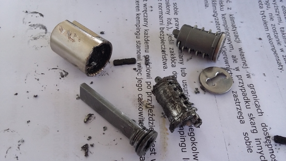

Podczas postoju na parkingu w Austrii, nad jeziorem Worthersee, mieliśmy próbę włamania.
Postanowiliśmy zjeść kolację na tarasie widokowym restauracji. Opuściliśmy kampera przez kabinę, gdyż drzwi części mieszkalnej z reguły podczas jazdy mamy zaryglowane od środka.
I to nas prawdopodobnie uratowało przed utratą niektórych kosztownych drobiazgów.
Włamywacz wpakował do zamka mocny wytrych, skruszył wkładkę i tym sposobem szybko otworzył zamek, drzwi pozostały zablokowane przez rygiel wewnętrzny i to zniechęciło go dalszego działania. Prawdopodobnie jest grupa włamywaczy, jeden pilnował nas w restauracji, drugi robi obstawę kampera a trzeci udaje właściciela na pewniaka próbuje wejść do środka. Gdy wychodziliśmy z kampera było jeszcze widno, a gdy wracaliśmy zaczynała się szarówka, do środka z powrotem weszliśmy przez kabinę, nie zauważając zniszczonej wkładki zamka. Dopiero we Włoszech na parkingu, gdy chciałem przewietrzyć kampera przed pójściem spać zauważyłem, że drzwi po otwarciu rygla same się otworzyły. Austria nie pozwala na używanie kamer, ale też nie potrafi zapewnić bezpieczeństwa turystom. Na drugi dzień naprawiłem zamek, musiałem rozwiercić wkładkę żeby ją wyjać z cylindra, dobrze, że Firma Hymer dała dwie zapasowe wkładki na ten sam klucz i miałem je przy sobie.
Na drugi dzień czekała mnie precyzyjna robota, przy rozwiercaniu w warunkach polowych, można łatwo uszkodzić cylinder, ale udało się
Plik ściągnięto 16291 raz(y) 196 KB

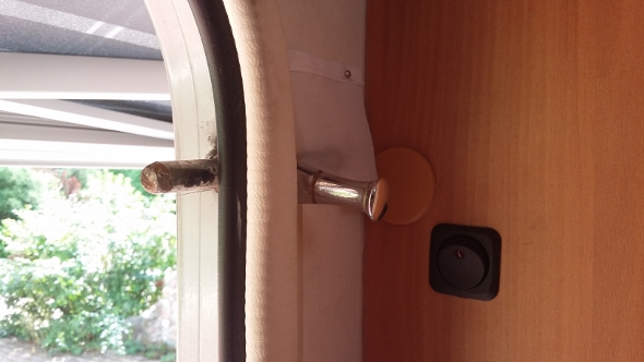

Rawic, Bronek - a moglibyście podrzucić jakąś fotkę jak ten rygiel wygląda ?
Chyba dobra koncepcja zamontować coś takiego, bo do naszego domku weszliby jak przysłowiowy nóż w masło :(

rjas napisał/a:
oczywista rzeczą jest, że włam do kampera to jak nóż w masło, przecież okna są bardzo słabe, ale włam przez okno w biały dzień lub na oświetlonym parkingu rzuci się w oczy ludziom z otoczenia i ktoś może odważyć się i zadzwonić na policję. Ale włam wytrychem zasłoniętym ciałem złodzieja, gdy pasażerowie spokojnie jedzą kolacje, prawdopodobnie obserwowani, w czasach doskonałej łączności dla szajki to żaden problem.
Rygiel wytrzymał, ale teraz się zacina
Plik ściągnięto 16085 raz(y) 161,58 KB

Ja wykorzystałe zamknięcie Fiammy
Tylko montowane od wew. Po prostu jedno mi zostało. Po przekręceniu działa ja rygiel od wew
Ale dobre kopnięcie i wchodzisz przez ścianę. :mrgreen:

Bronek napisał/a:
Tylko montowane od wew. Po prostu jedno mi zostało. Po przekręceniu działa ja rygiel od wew.
Ok ; ale drzwi Ci się otwierają na zewnątrz przecież :chytry ; no chyba ,że rygiel wchodzi w uchwyt klamki wewnętrznej :-P

MILUŚ napisał/a:
Bronek napisał/a:
Pierwsza myśl podobna :mrgreen: , ale przykręcił zapewne do drzwi :spoko

Wysłany: 2016-09-06, 17:35
Do drzwi, ale drzwi to lipa styropian i laminat. Czyli g.... W sreberku
Więc w chamski sposób, dał blachę. Aczkolwiek jest tam ożebrowanie z lekka.... bardzo lekka wzmacniające
I nakleił cudowną, uroczą naklejkę CT. :szeroki_usmiech
Włam do kampera to podobnie jak do paczki na poczcie.
Maleńka breszka i otwieram.
O oknach nie wspomnę.
Tak więc Po rozwaleniu zamka głównego, oceniam na około 15 do 30 sek. Mój patent, da do myślenia chyba? , dlaczego drzwi jeszcze trzymają i jak to miało pewnie miejsce u Zbysia Rawickiego... odpuszczą. ? ..?
