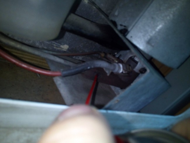

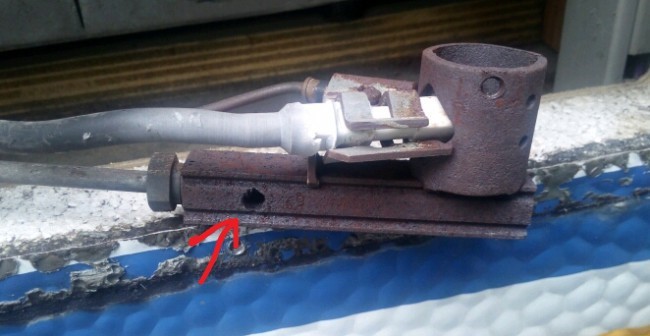

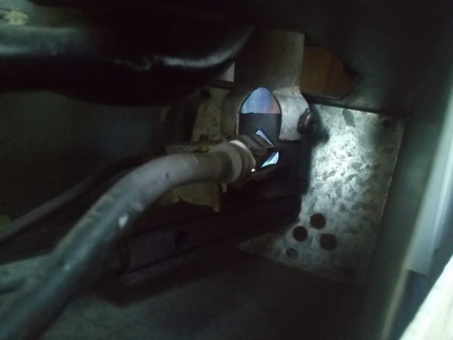

               | 12V to tylko podtrzymanie na czas pracy silnika, gaz i 230V największą wydajność.
 Płomień ma wyglądać tak i szumieć...
 Ja przedmuchuję przez tę dziurkę (czerwona rurka) profilaktycznie mam sprężone powietrze w spreju  - już mi się wiele razy się przydało
