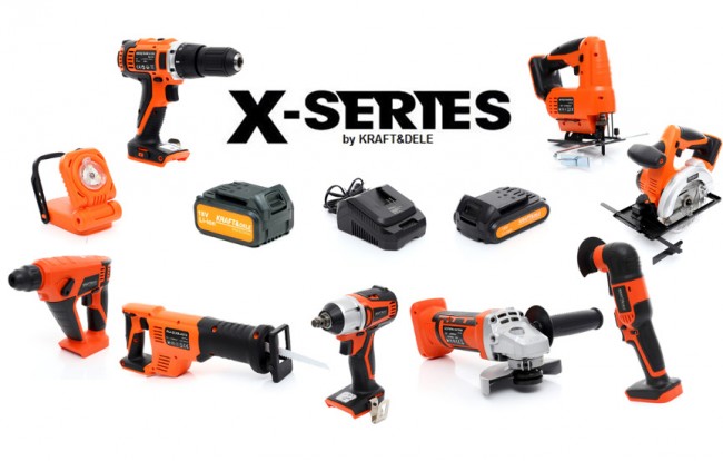

amples
Twój sprzęt: Master III
Dołączył: 28 Lut 2013
Piwa: 129/18
Skąd: UE
Wysłany: 2019-01-19, 17:20
Danyxm napisał/a:
kolejne urządzenia (bez baterii) oferuje tylko
Nie tylko , słabo szukałeś ,
przykład :
Plik ściągnięto 16 raz(y) 114,61 KB
