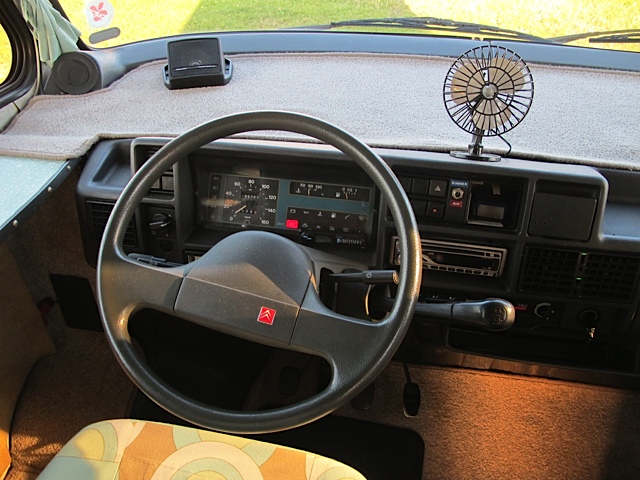

HYMER Z 1991 ROKU Baza DUCATO 1
W środku widać deskę Z DUCATO 1
