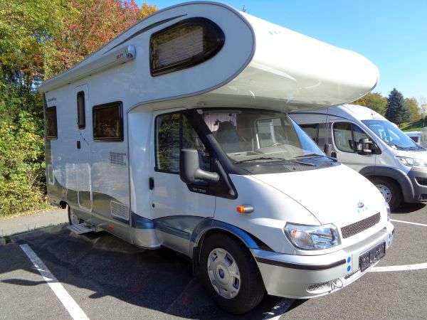

Wysłany: 2018-06-07, 20:02   Schodek omni step
Mam schodek omni step wysuwany ręcznie. Ma on mikrostyk do którego dochodzi + po stacyjce. Domyślam się że przy otwartym schodku i zapłonie gdzieś w kabinie powinno coś piszczeć, u mnie cisza gdzie szukać piszczka? po kablach ciężko dojść do celu. Samochód to Ford zabudowa Hobby tk 550 ak 2005r
