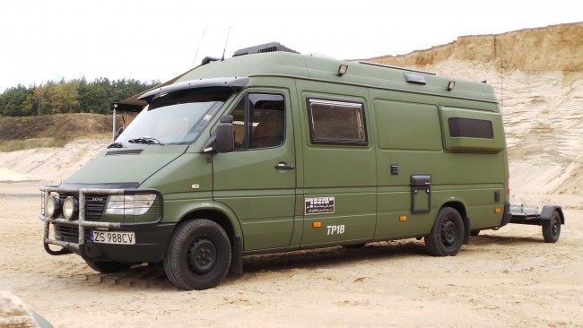

w Moim wątku budowy Panzerkamper możesz sobie coś podpatrzeć, poszerzacze też można wyprodukować
Plik ściągnięto 167 raz(y) 60,22 KB
Co do poszerzeń to nie jestem do końca przekonany, ale ten militarny kamper wygląda kapitalnie. Na pewno poczytam.

Darek - jak szerokie jest twoje łóżko po poszerzeniach ?
POszerzenia ... SPrinter na podłodze ma 174cm a na wysokości 120cm od podłogi już tylko 154 cm - dystans liczony od profilu do profilu. Chcąc zrealizowac łóżko 190cm - daje ci ponad 20cm na stronę - dużo.
Prawie jak wloty powietrza do silników Panavia Tornado :haha:
