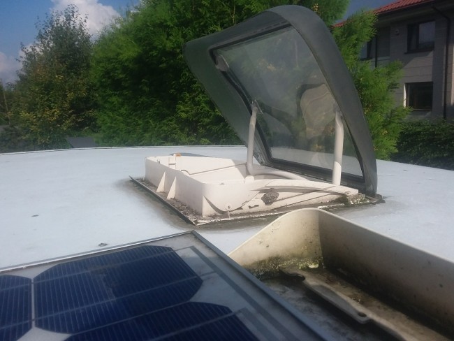

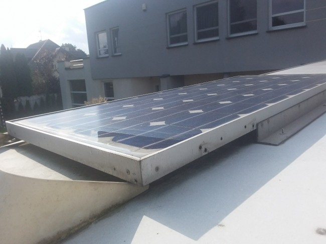

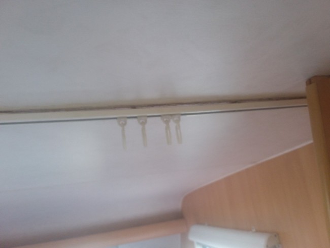

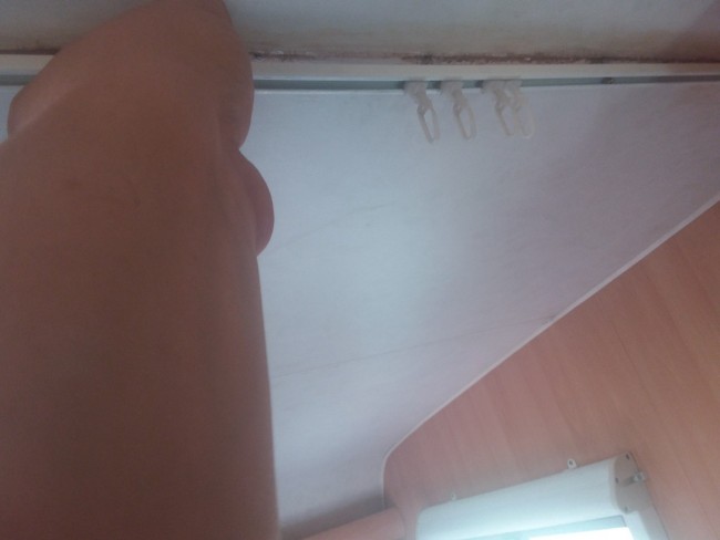

Nie sądziłem że będę miał ten problem ale jednak jest.
Podpowiedzcie proszę czy z taką robotą to do specjalisty czy odpowiedni silikon załatwi sprawę.
Padał mały deszczyk, a trochę nakapało. Widzę że woda stoi przy owiewce od solarów. Więc zapewne od tego jest przeciek.
Jeżeli samemu to czym oczyścić najpierw, benzyną ekstrakcyjna czy jest jakaś specjalną chemia do czyszczenia ?

Odkrec ten panel, usun wkrety zaklej otwory i przyklej tak po bozemu czytli jakis sikaflex 252 a otwory zaklej butylem sika 710.
W dachu kampera nie robi sie otworow a jesli juz to odpowiednio sie zabezpiecza bo wkrety na dachu to proszenie sie o klopoty zreszta co widac.

Ok, a powiedz proszę czym doszorowac ten syf na dachu? Karcherem raczej nie bo za duże ciśnienie.

Ten syf to wyglada jak mech a to szczotka jakas daje rade i karscher tez .Usunac wyczyscic usunac wkrety zaizolowac masa butylowa albo tasma butylowa a panele przykleic wedlug instrukcji.
