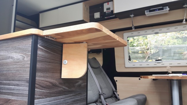

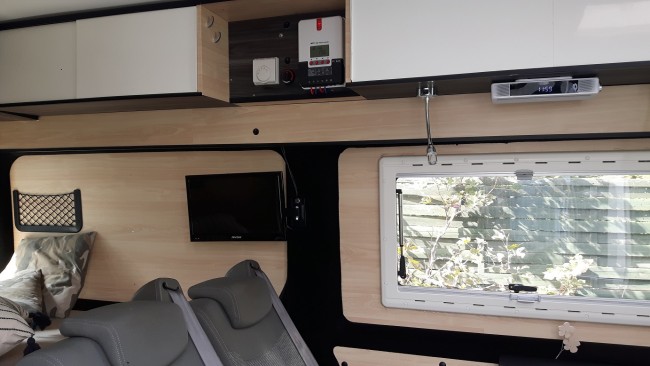

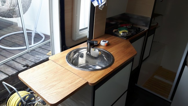

Doszło kilka dodatków.

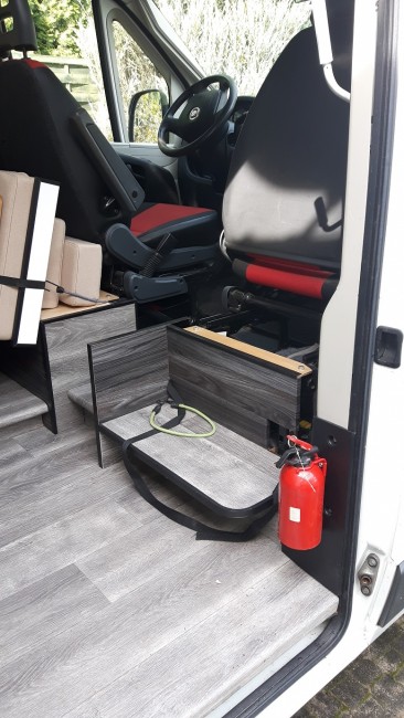

1. Gaśnica
2. Mały podręczny stoliczek przy kuchni, przedłużacz blatu

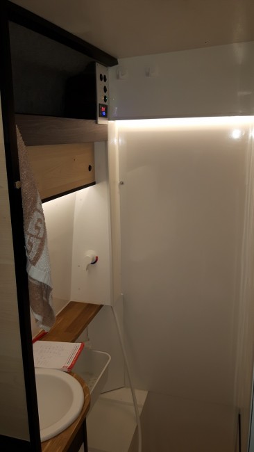

3. Wreszcie powstał skromny panel sterująco-kontrolny CWU, wskaźnik szarej i czystej wody, włączniki wentylatorów SOG i całej łazienki

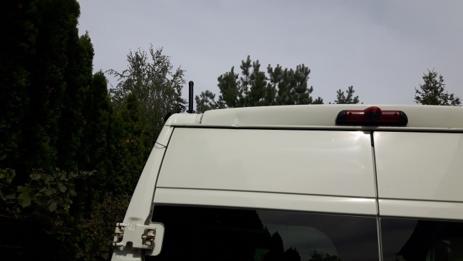

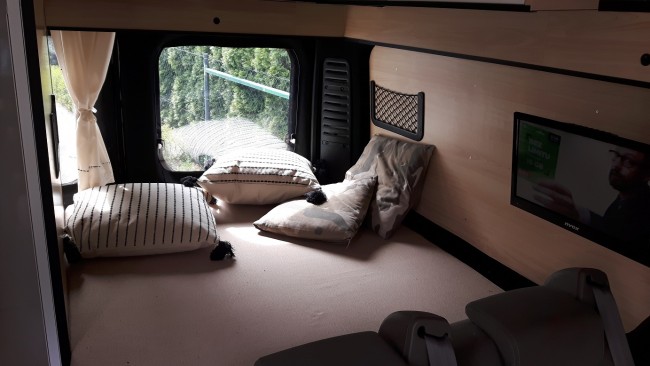

4. Telewizorek NVOX 15" HD (to mnie najbardziej bawi) obraz przeciętny i tyle się po nim spodziewałem. Zasilany aktywną antenką na magnes, taki bolec, tu gdzie mieszkam ściąga wszystkie dostępne kanały.
przedłużacz blatu
Plik ściągnięto 13 raz(y) 392,34 KB
przedłużacz blatu
Plik ściągnięto 19 raz(y) 357,5 KB
Telewizorek
Plik ściągnięto 19 raz(y) 316,76 KB
Antena bolec
Plik ściągnięto 4 raz(y) 260,43 KB

Gaśnica
Plik ściągnięto 9 raz(y) 462,44 KB

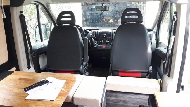

W zasadzie to już koniec projektu.
Został do zrobienia bagażnik na rowery (już się spawa), oklejenie nadwozia żeby nie było takie białe nudne i zabezpieczenie antykradzieżowe. Pozycjoner GPS już jest zainstalowany tylko kartę trzeba doładować, skończyć tapicerkę foteli.
Czas trwania od momentu zakupu bazy to 15 miesięcy.

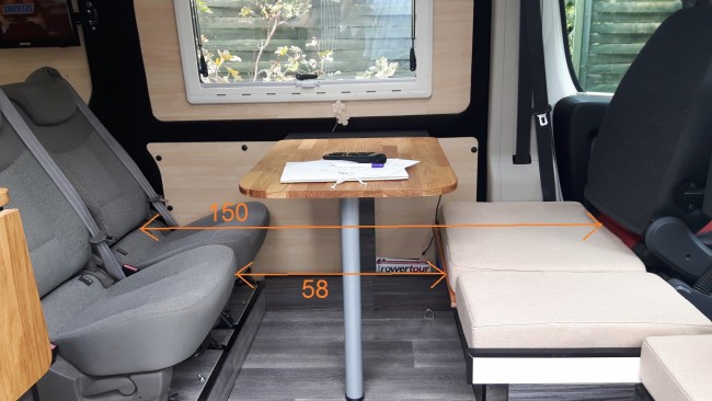

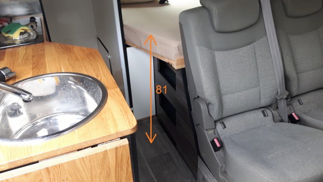

Dla zainteresowanych trochę wymiarów wnętrza.

Kradnę parę fotek i rysunek :wyszczerzony:
Wydaje mi się że jeden wymiar łóżeczka pomyliłeś (142 cm) to poproszę o poprawkę. Reszta wyjdzie kiedyś.

Podaj proszę wymiary stolika.

Milki, wymiar łóżka stałej części to 142 cm a po pochyleniu oparć foteli 2 rzędu rozsuwa się na 192 cm. Popatrz na wcześniejsze posty.
Wymiary stolika tak jak na rysunku powyżej, łącznie ze stałą częścią 10 cm. Tak więc 55x73 cm to wymiary płyty.
