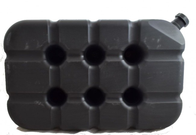

Myślę i myślę i nie mogę wymyślić. Chciałbym wcisnąć gdzieś pod podłogę lt (wersja long) zbiornik na szarą wodę. Pytanie do tych co takie auto przerabiali - jaki macie patent na 60/70l zbiornik ścieków pod podwoziem. Wiadomo, że z tyłu wał i most ograniczają miejsce, a z koła zapasowego nie chciał bym rezygnować bo musiał bym je upchać gdzieś w środku. Wrzućcie jakieś fotki jak to macie rozplanowane :)
Znalazłem taki zbiorniczek 60l za sto parę złoty, ale nie wejdzie nigdzie indziej niż w miejsce koła.

W Sprinterze jest problem poniewż jest wał . Ja w miejsce koła założyłem zbiornik toroidalny na gaz .
Zbiornik na szarą wode pospawałem z aluminiowej blachy i wcisnąlłem wzdłóż mniej wiecej w połowie długości samochodu , ale on jest wąski i długi zupełnie inny kształt niż Ty pokazujesz na zdjęciu.
Koło zapasowe umiesciłem na Tylnych drzwiach wykorzystując mocowanie i osłonę od Suzuki Vitara.
Rozstaw srób nie pasuje , trzeba dwie sróby przyspawać w inne miejsca .
Jezeli koniecznie chcesz zastosowac ten właśnie zbiornik to pewnie bedziesz musiał zmienic miejsce koła zapasowego . :spoko

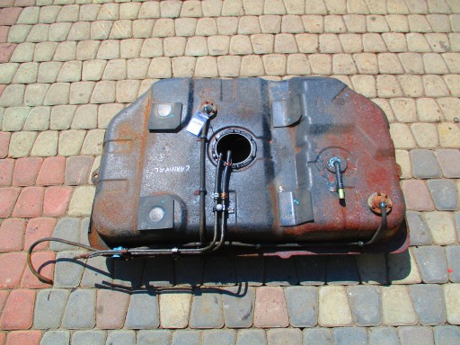

Agat napisał/a:
Jak ulał pasuje zbiornik paliwa od kia carnival. 96l. Wchodzi w miejsce koła zapasowego. Lekki bo plastik
Zbiorników jak wpisuje od Carnival jest multum w różnych rodzajach. Wrzucisz poglądowe foto z grafik Googla, o który dokładnie chodzi? Żebym wiedział czego szukać. :) I czy on pasuje w zaczepy kola zapasowego czy coś dorabiałeś? Przykład pierwszy z brzegu za 150 zeta z alle...
O COŚ TAKIEGO?
Plik ściągnięto 5477 raz(y) 70,59 KB
KACPERKI 2
Dawniej nick: Agat ;-)
Dołączył: 25 Lut 2016
Piwa: 60/58
Skąd: z nad morza ;-)
Wysłany: 2018-09-06, 20:26
No coś takiego. Są plastiki i metale więc wiadomo... Mocowalem przy pomocy taśm stalowych ( bednarek)
