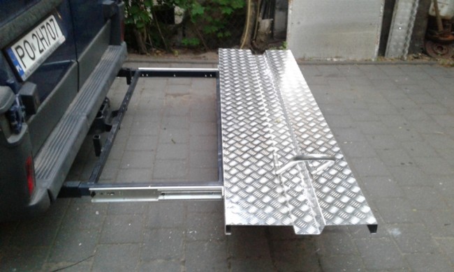

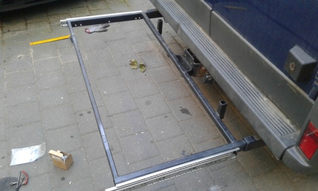

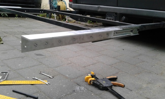

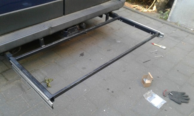

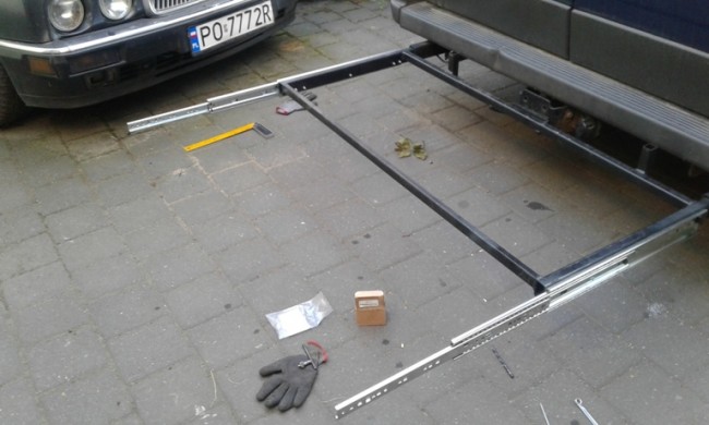

W związku z tym że w garażu stoi cross i skuter postanowiłem zrobić jakieś takie coś coby można było wozić w/w na wycieczkę.
Jak wiemy trudno dostać się od tyłu do części bagażowej blaszaka gdy ma się wrzoda na d...
Dlatego też wymyśliłem sobie , że zrobię przesuwaną rampę
Przesuwaną do tyłu. Miała być początkowo w bok ,ale z racji ceny na prowadnice teleskopowe wybrałem opcję do tyłu.

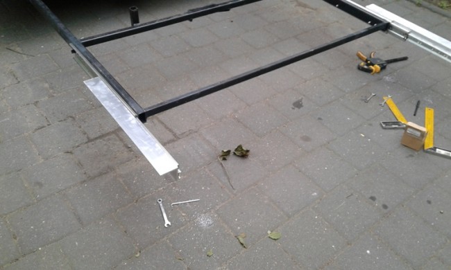

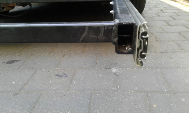

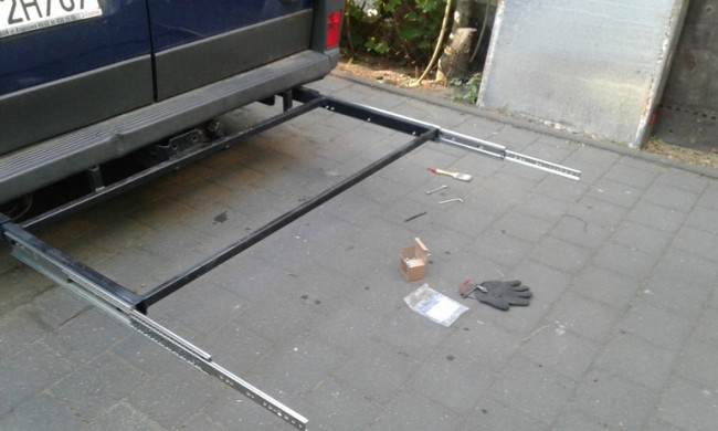

Kupiłem blachę aluminiową 3mm , profile 60x40x3 i 50x30x3

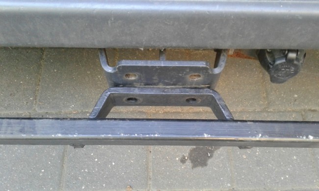

Pospawałem, zamontowałem w miejsce mocowania haka prowadnice główne .
Stelaż wsuwany i dodatkowo mocowany w miejscu kuli haka .
Prowadnice przykręcone do boków stelaża
Do prowadnic zostaną przykręcone kątowniki aluminiowe 60x60x5 , a do kątowników ugięty wg mojego projektu podest .
Na podeście zamocuję mocowania, które mam nadzieję wykluczą mocowanie skuterka przy pomocy pasów.
Będzie przymocowany płaskownikiem przy pomocy śrub do podestu ,z zabezpieczeniem przy pomocy kłódki, przed ewentualnym amatorem cudzej własności, oraz usztywniony tak by amortyzatory były w stanie otwartym a nie ściśniętym .
Czy zda egzamin ...okaże się w praniu :haha:

Gdyby kogoś interesowało to poniżej link do strony
https://www.albeco.com.pl...curide_5321.pdf
https://www.albeco.com.pl...e_7957instr.pdf
https://www.albeco.com.pl...powe-100kg.html

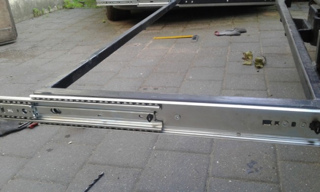

Ja u siebie zastosowałem prowadnice DZ7957-0022
Cena za parę~~260zł
Jutro jadę po kątownik i jak dam radę to skręcę
Tak że CDN.... :-P

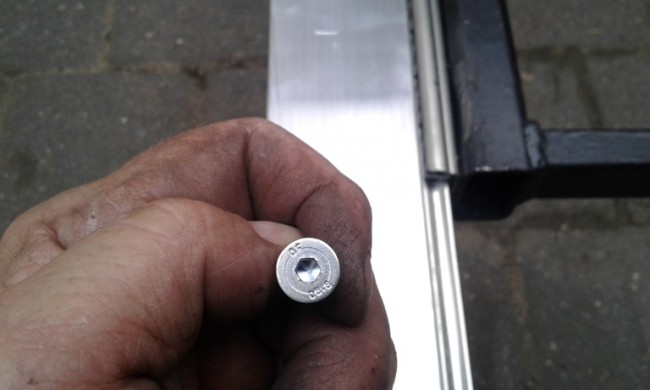

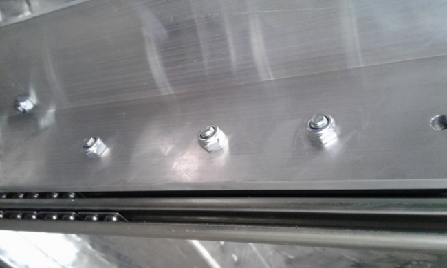

Śruby 8.8 nie chciałem 10 bo bałem się że mogą się urwać
Są wg mnie chyba ciut za twarde
Później zrobię fotkę to wstawię .

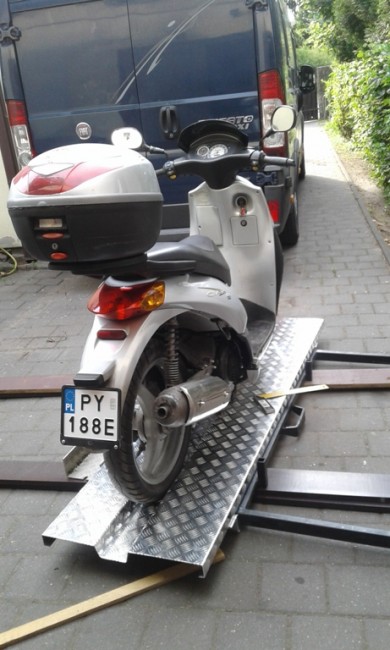

Co do wysuwu to...nie w pełni ../ tak 3/4 ... / założę to zrobię fotkę ze skuterem / jak wytrzyma i nie spadnie :haha:
Jako że szyna jest trochę powiedziałbym delikatna / wg mnie / bałem się że dłuższa może bardziej "falować " nie wiem jak wytrzymałość na skręcanie
Te prowadnice / symbol 7 ... / są do 160kg przy max rozstawie prowadnic 100cm
U mnie jest 138...
Można zastosować 4 sztuki o wysuwie 60-70 cm i wytrzymałości ok 140-160 kg / symbol 5... / ale to podwaja koszty i wagę . / wtedy wysuw bedzie na 100% / lub zastosować 2 prowadnice o symbolu 9.../
Prowadnice o symbolu 5...mają niższy wymiar / tak jak symbol ...53mm / i udzwig max 160 kg przy rozstawie 40-45 cm / tak że powinny być cztery / i możemy kombinować system dwie prowadnice 45 plus przerwa 60 i dwie prowadnice 45 co daje nam max rozstaw 150 cm a to, to już wystarczy nawet z zapasem.
Po drugie , prowadnice są w systemie kulkowym i nie są niczym zabezpieczone .
Nie wiem jak będzie z żywotnością / określona na 80000 cykli czyli otwarć i zamknięć , w przypadku zewnętrznego zastosowania 40000 /
Nie wiem jak z odpornością na kurz , brud etc / okaże się w praniu /
Do tego typu trzeba zrobić inny cięższy stelaż a u mnie to i tak DMC pozostaje wiele do życzenia :haha:
CDN....

Jeżeli kłopot z wagą, to może zamiast tej wielkiej blachy alu. sama rynna/szyna do przewozu motocykli by wystarczyła, waga nieporównywalnie niższa a wytrzymałość wystarczająca. Chyba, że tam jeszcze coś będzie ładowane.
Prowadnice zapiaszczą i zalepią się błotem po pierwszym wyjeździe, nie ma bata. Są dość dokładnie spasowane żeby luzów nie było i tam każde ziarenko piasku będzie blokować jak klin pod kołem. A jak kulki ten piasek zmielą, to w połączeniu z obecnym tam smarem powstanie super pasta ścierna. Przykryj je od zewnątrz jakąś osłoną z uszczelką lub na silikon. Możesz wygiąć z cienkiej blaszki, lub np.poszukać jakiejś listwy bocznej z samochodu.
Dobrze by również było przykręcić na ramie 4 ślizgi/podpórki dla rampy. Wtedy w opcji "do jazdy" cały ciężar spoczywa na podpórkach a nie na szynach.

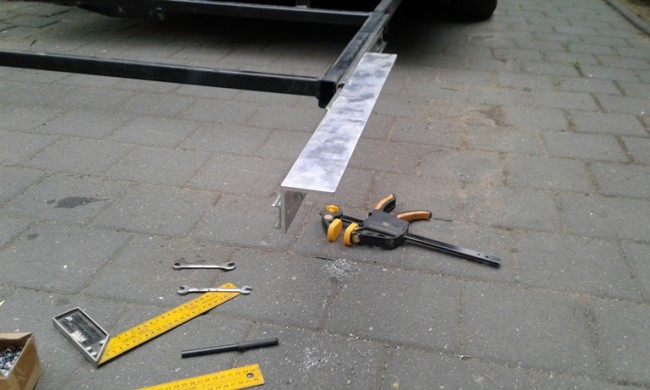

Hej
Stander...byłem u nich ,myślisz że nie widziałem tego rozwiązania ./wymiar 80x40 toż to ajzol.../
Tego i wiele innych , mają naprawdę szeroki asortyment
Tylko mi nie chodzi o to by wydać na mechanizm kwotę za którą można kupić gotową rampę z wysuwem w Reimo
Są też takie w poziomie, ale koszt ok 1500-2500 w zależności od ilości wózków ./ jeden wózek ok 300zł /

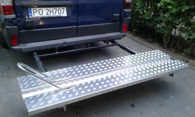

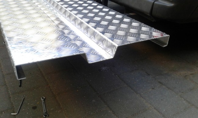

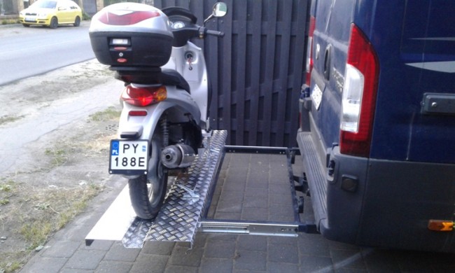

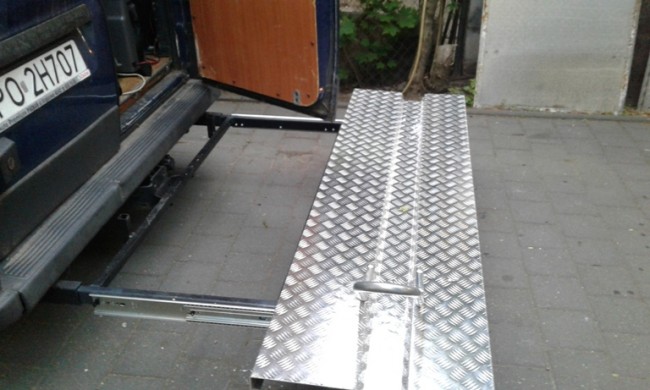

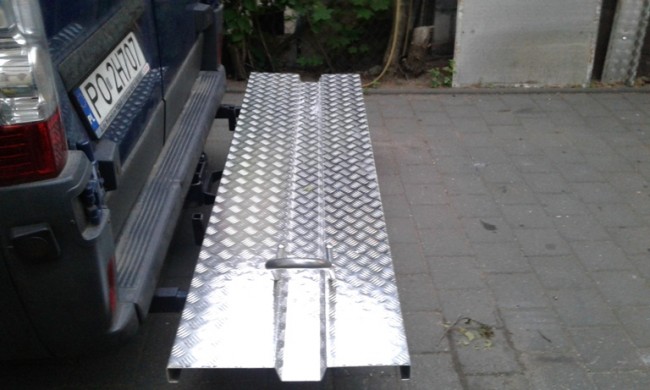

Włodo... nie, tam nic nie będzie transportowane, tak jest zrobione ze względu na wzmocnienie i usztywnienie prowadnic.
Próbowałem z rynną, ale się za bardzo wyginało , dlatego wymyśliłem to rozwiązanie i ...jest ok
Dzisiaj stałem wraz z szanowną małżonką i....sztywne wytrzymałe , zobaczymy jak będzie ze skuterem
Wracając do MOJEJ :szeroki_usmiech rampy
Prace idą dalej
Kątownik alu 60x60x5 chciałem 70x40 lub 70x30 ale nie mieli
Jutro przerwa, ale pojutrze myślę że dokończę .
Nabrała wyrazu. :wyszczerzony:

Aaaa
Zapomniałem
Drzwi otwierają się na 80cm...liczone od miejsca domknięcia / zależało mi, by było w miarę komfortowo i chciałem mieć krótkiego wrzoda z tyłu :wyszczerzony: /
Nakrętki samo zabezpieczające , śruby tak jak widać
Luz między stelażem a platformą ~~3mm
I jeszcze jedno patrząc i sprawdzając prowadnice zwracajcie uwage na ich długość ,wysuw i wysokość całkowitą .
Moja ma 56 cm długości i wysuw 57,5 cm / bo jest teleskopowa / Gdybym chciał zastosować to co podał kolega Stander ,z takim wysuwem jak mój , to musiałbym zastosować prowadnicę o długości 80 cm / ciekawe ile by ważyła pomijając rozmiar ..u mnie główne mocowanie ma 60x40 a stelaż 50x30 /
Ile by musiała konstrukcja całości wystawać za auto .
Nie mam zamiaru przynajmniej na razie zabezpieczać niczym mechanizmu .
Jak brud wejdzie to myślę że i wyleci sam. Jak zabezpieczę to zostanie i wtedy moze być problem.
Jak napisałem wcześniej okaże się w praniu.
Bardziej interesuje mnie zabezpieczenie przed ewentualnym szorowaniem d,,,
przy podjazdach lub zjazdach . Co prawda mogę podnieść na poduchach ale ta pamięć :haha:
Jak przyrżnę pierwszy raz i nie rozpi... to wtedy będę myślał
:-P

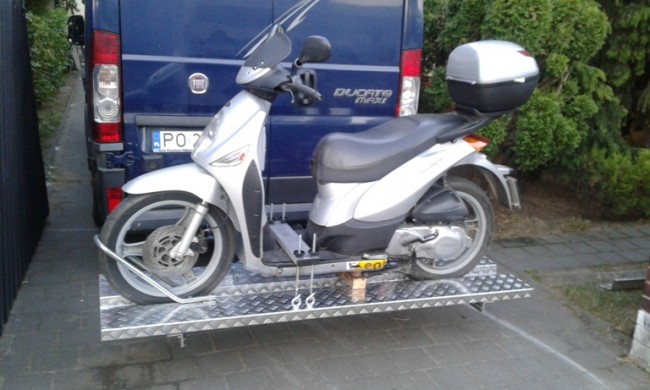

Wygląda kozacko. Podoba mi się. Wstaw jeszcze na to skuter lub cross i zobaczymy jak to wygląda. Ja chcę maxi skuter. Myślę o czymś jak kymco down Town albo sim gt. Ciężkie klocki. Jak mi starczy weny twórczej to zrobię jak ty a jak nie to zwykła rampę tak żeby jedne drzwi się otwierały całe. Będzie odpowiednio nisko ale wiadomo trzeba będzie konia ściągnąć...

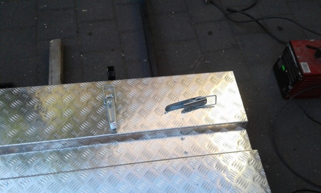

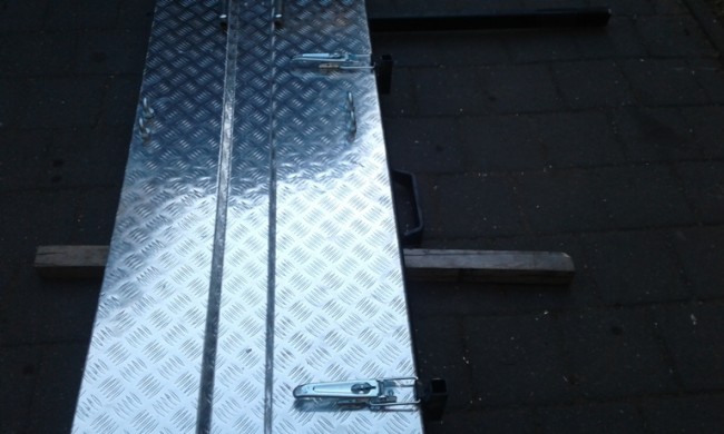

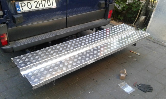

Dzisiaj prace poszły do przodu .
Kupiłem prawie wszystko to co chciałem i zrobiłem małą próbę
Na początku na "sucho" żeby złapać wymiary.
Dospawałem mocowanie do zamków , powierciłem tam gdzie trzeba a tam gdzie nie to jeszcze nie :-P
Trochę zdjęć

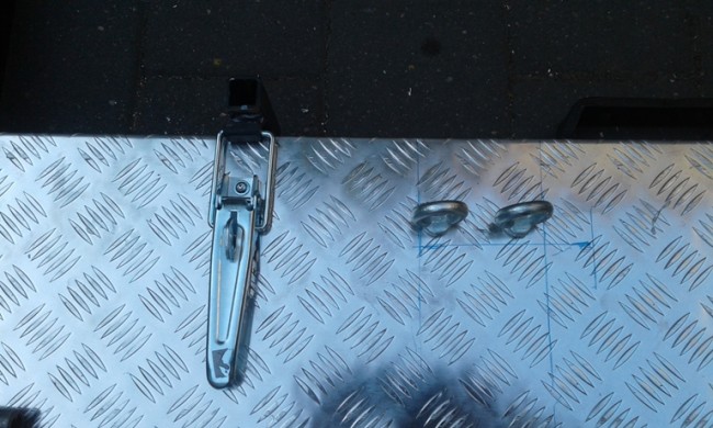

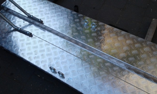

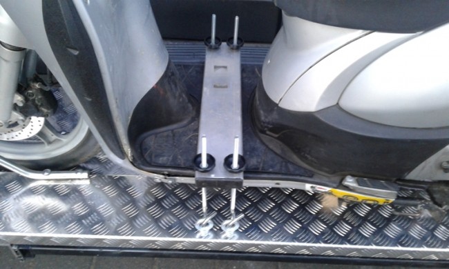

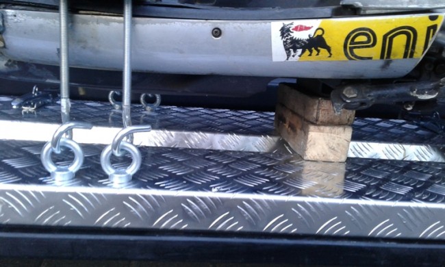

Zamki burtowe od przyczepy cena za sztukę 17zł
Śruby do mocowania skutera to haki huśtawkowe fi10 , do tego profil przeciw rowerowy / taki miałem / zakończony zaślepkami
Uszy fi10 od spodu / dopiero zrobię / kawałek płaskownika aluminiowego i skręcone nakrętkami zrywalnymi.
Od góry mocowanie pokrętłem gwiaździstym przelotowym fi10 z zabezpieczeniem antykradzieżowym na klucz/ taki jak w linku https://www.elesa-ganter....we/seria/vlsk#/ mam problem żeby dodzwonić się do tej firmy tak ze teraz tylko zamienniki a docelowe tak jak wyżej napisałęm / może jest ktoś z Starej Iwicznej lub Piaseczna ???? i podjechałby mi kupić ??? :szeroki_usmiech /
Od dołu zrobię coś a może zostawię klocek drewniany / tak jak na fotce tylko trochę bardziej estetyczny :wyszczerzony: , jeszcze nie wiem .
