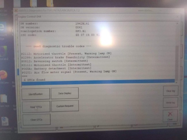

Koledzy. Mam taki o to problem z Ducato 2.3HDI 130KM (rok2012).
W drodze z Polski do Andory kilka razy auto szarpneło (tak jakby nie dochodziło paliwo) ale to były 1-2 sekundowe przerwania dopływu paliwa i dalej jechało bez zastrzeżeń. Ostatecznie 30 km od celu po tankowaniu na stacji już nie udało się uruchomić. Kręci prawie zapala ale gaśnie od razu...
Lokalny mechanik podjechał z komputerem który wypluł kilka błędów w załączniku. Z góry serdecznie dziękuję za podpowiedź co może się tu dziać gdyż panowie we Francji w serwis nie za bardzo chcą myśleć a czekają na info co mają zrobić... jedyne co zaproponowali to wyjęcie silnika... ręce mi opadły.
Pytanie od czego zacząć.? Jak ja przetłumaczyłem sobie te kody w net to wydaje mi się, że może to być coś związanego bardziej z elektryką - tak jakby nie dochodził prąd do przepustnicy...

Jeszcze przetłumaczyłem te kody na PL.
P2112 - Sterowanie siłownikiem przepustnicy - zablokowane Zamknięte
P2299 Pozycja pedału hamulca / pedału przyspieszenia Niezgodny
P0812 "Obwód wejściowy biegu wstecznego - usterka"
P2111 Sterowanie siłownikiem przepustnicy - Stuck Open
P0101 "Czujnik masowego lub objętościowego przepływu powietrza - sygnał poza zakresem/wydajność"

sprawdź czy nie jest zablokowana przepustnica. Powinna po włączeniu na kontrolki, tak charakterystycznie kliknąć. Wygląda że się przycina i przez to też złe wskazania z air flow.
Co do czujników DPF, to nie w nich problem i będziesz je zmieniał co chwilę ;)

Panowie , angielskim władam płynnie i tłumaczenia powyższe są błędne, tylko pierwszy i ostatni błąd są błędami stałymi , pozostałe mogą być ale silnik powinien pracować.
Przepustnica - czy wymienione na nowe i czy skasowane były błędy
Przepływomierz - ostatni błąd , czy było coś w tym temacie robione , i jak wyżej odnośnie błędów

Ta wiązka to przejściówka. Fiat i IVECO zmienili dostawcę tych przepustnic i mają inaczej kość.
Po wymianie przepustnicy, zawsze trzeba zrobić dopasowanie.

Napisałem już wcześniej, skąd się bierze błąd przepływomierza. Przepustnica nie otwarta do końca, stąd przepływ powietrza poza tolerancją. Brak czystego powietrza nadrabia poprzez EGR. Na chwilę odpali i przestaje pracować. Zbyt dużo CO2, a zbyt mało O. Nie ma warunków do spalania ;)

Właśnie rozmawiałem z moim mechanikiem co wymiał przepustnicę przed samym wyjazdem. Przewodu nie wymienialiśmy bo włożona została ta przepustnica co była na początku (chyba sprzed zmiany dostawcy w FIAT). Podejrzewamy, że przepustnica się zacięła w pozycji zamkniętej i dlatego dławi silnik, który jakby już odpala i zaraz gaśnie. (@Gewehr - tak samo twierdzi mój mechanik - że błąd przepływomierza jest pochodną duszenia silnika) Także plan teraz taki - zdejmuję przewód z przepustnicy i patrzę czy przy przekręcaniu silnika rusza się talerz przepustnicy. Teoretycznie silnik po zdjęciu przewodu powinien spokojnie odpalić. No i jeszcze sprawdzę bezpieczniki czy nie przepalił się jakiś z powodu tego że przepustnica była zablokowana i silniczek nie mógł jej ruszyć.
