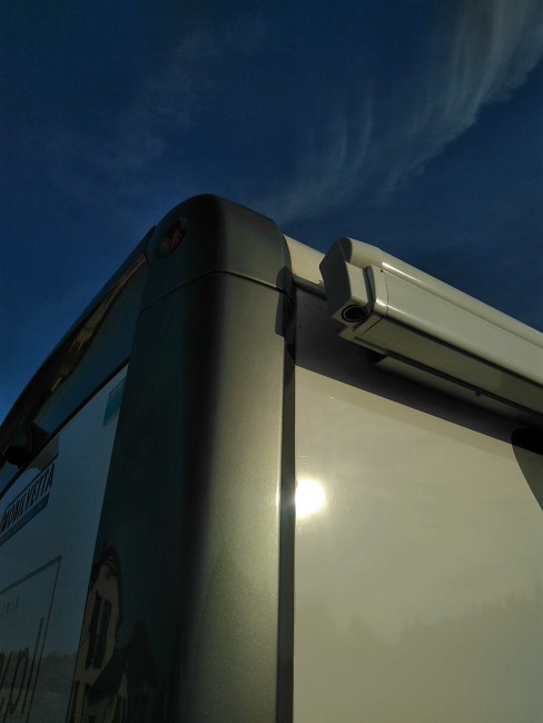

zrobiłem nowy temat , że by się nie mieszało .Prośba do kolegów którzy już to mieli , mają lub będą mieć. Kto gdzie kupił ,za ile jak działa? itd czyli im więcej info tym lepiej . Podeśle zdjęcie z prośbą o identyfikację mojej obecne . Markiza montowana był w ubiegłym roku. Więc nowy model. Proszę o pomoc.

Wysłany: 2018-10-12, 07:24   Dodaje zdjęcie
Zdjęcie mojej obecnej markizy.

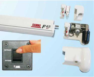

Jeśli ta Twoja to Fiamma, to napęd elektryczny u mnie jest zamontowany z drugiej strony
tu masz wątek o markizach https://www.camperteam.pl...ic.php?p=727227
A tu ten napęd .
To jest kit do ekdteazamontowania i chba nie wszystkie markixy się nadają?
http://sklep.benimar.pl/p...__f65s_und_f65/
Ps. Zobacz od środka markizy powinna być nalepka :!: co to za typ

Mariusz podobno to Dometic. Ale pewności brak :shock:

To na pewno jest Dometic, model dawnego Prostora.

Próbowałem się zagłębić w temat dołożenia oryginalnego napędu elektrycznego Dometic.
Ale nie będzie to chyba proste w wersji z silnikiem stosowana jest grubsza rura makizy, do tego elementy zakończeniowe są inne, blacha oporowa z lewej itd..
