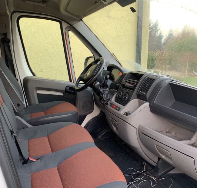

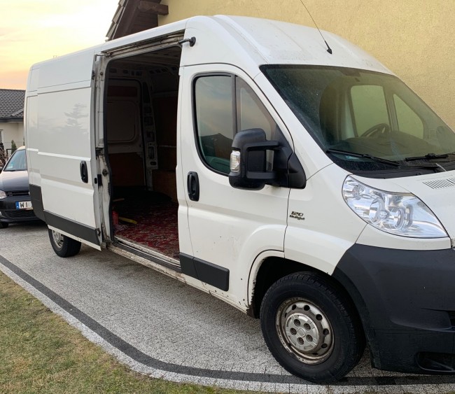

Witam szanowne grono forumowiczów , jakiś czas temu zamarzyłem sobie aby mieć własnego kampera. Od samego początku wiedziałem że będę go sam budował, nie brałem pod uwagę zakupu już gotowego gdyż lubię coś tam dłubać a gdy jeszcze nie ma presji czasu to już sama przyjemność.
Bazy szukałem ponad 3 mc aż w końcu udało się:
Fiat Ducato 2008 rok, silnik 2.3 , przebieg 290tys. Auto jest kupione z małej firmy - pierwszy właściciel - polski salon.
Poniżej zdjęcia aby się trochę pochwalić: [/center]

Na dzień dobry muszę trochę w auto zainwestować gdyż wolałem kupić busa niepicowanego którego żaden handlarz nie miał w opiece i sam go doprowadzić do porządnego stanu.
W sobotę idzie do mechanika - trzeba zrobić rozrząd, ręczny hamulec, poduszkę po skrzynią biegów, pospawać zawiasy przy tylnych drzwiach, wymienić tłumik + co tam się jeszcze wynajdzie. Do wymiany są też rolki na drzwiach bocznych ale to już sam zrobię. Poprawki lakiernicze zrobię sobie wiosną.

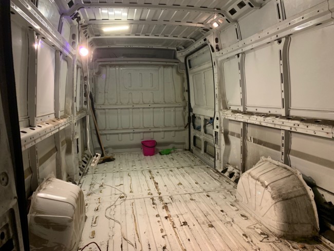

Dziś po pracy wywaliłem całą starą zabudowę, trochę się z podłogą pomęczyłem gdyż sklejka poprzyklejana była na jakiegoś mamuta.
Na szczęście środek a szczególnie podłoga wygląda lepiej niż sobie wyobrażałem - rudej nie widać. Tylko do lekkiej kosmetyki.
Jak pogoda pozwoli to go jutro karcherem po pace potraktuje.

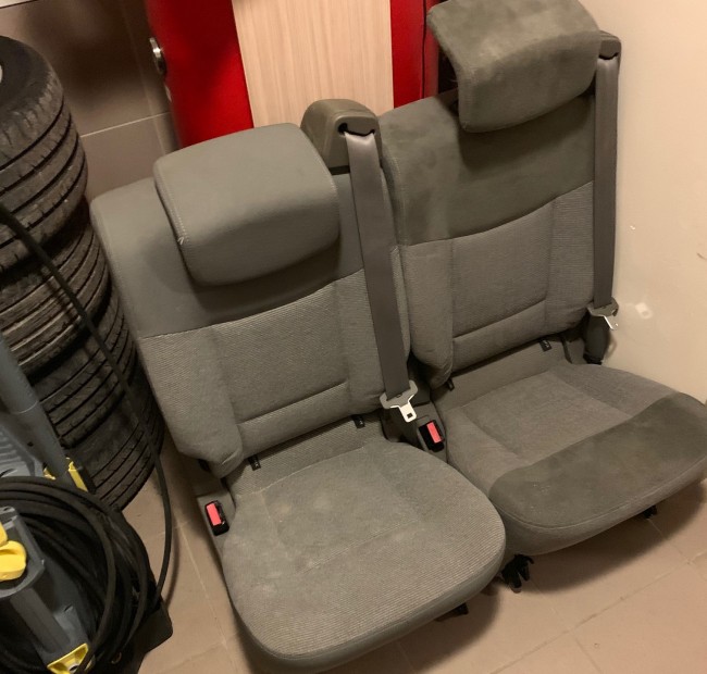

W planie miałem w drugim rzędzie wstawić ławkę podwójną ale jak sobie trochę na niej posiedziałam to stwierdziłem że jest ortopedyczna...
Kupiłem wiec 2 fotele od espace IV które rozwiązują mi na dzień dobry problem z pasami gdyż mają swoje, można je rozkładać- składać oraz wydaje mi się że gdybym zastosował oryginalne szyny od nich to poza tym że można by je przesuwać, demontować ale i też obrócić o 180' a to już mi trochę ułatwi zbudowanie dodatkowego łóżka w tym miejscu.
Oczywiście fotele postaram się przetapicerować, poza tym są one całkiem wygodne.
Wady: trochę ciężkie kloce
