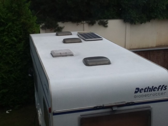

Witam raz jeszcze,
Powoli poznaje swojego kampera. Zauważyłem że na trzech oknach dachowych miejscami przy uszczelnieniu brakuje czarnego silikonu(dekarskiego?). Czy mogę wejsć na dach (100kg) i bezpiecznie to zaklęć?

mlmaciejl napisał/a:
Jak nie spróchniały Ci wzmocnienia wewnątrz, to śmiało :ok
Tylko nie rób tego silikonem :spoko

Połóż deskę od boku do boku . nie będzie obciążenia punktowego...boki są zawsze stabilniejsze :spoko

do tego potrzebny jest uszczelniacz butylowy - nietwardniejący , najlepiej w kolorze dachu ( dekarskie lub dedykowane )

Czyli ten będzie dobry
https://allegro.pl/sikalastomer-710-uszczelniacz-butylowy-bialy-butyl-i6829218086.html
Pomysł z deską :idea super.

Mozna tez uzyc tasmy butylowej soudala

710 jest super.Obsadzilem dachowe w łazience i trzyma miodzio.

Dziękuję za szybkie informacje. Dach zrobiony, czekam na deszcz.
