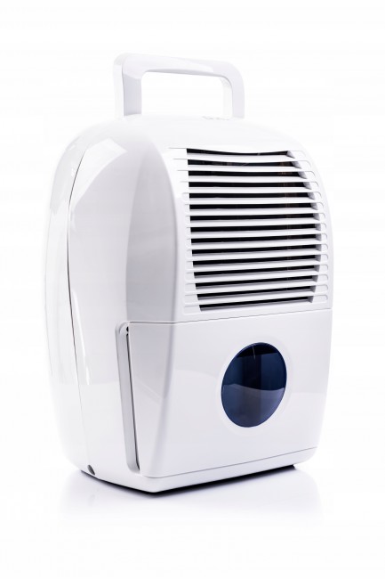

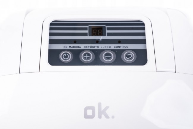

Zainwestowałem w osuszacz powietrza.
Po 6-ciu godzinach pracy w zbiorniku na wodę ani kropli .Zastanawiam się czy kamperek suchy czy urządzenie nie działa. :roll:
Dane techniczne
Wydajność (l/24h) przy 30°C 80%RH : 16L
Pojemność zbiornika (litry) 3,5
Moc 410W
Zasilanie 230V / 50Hz
Powierzchnia osuszanych pomieszczeń w m3 50-80 m3
przepływ powietrza w m³/h 200
emisja hałasu dB 38
Filtr powietrza zmywalny
Wskaźnik przepełnienia zbiornika
Automatyczny wyłącznik przy przepełnieniu zbiornika
Okienko poziomu wody
Wyświetlacz LED
Plik ściągnięto 8 raz(y) 90,95 KB
Plik ściągnięto 12 raz(y) 592,9 KB
dziwaczek
Nazwa załogi: dziwaczki
Dołączył: 30 Sie 2010
Piwa: 58/18
Skąd: Osowiec/Mazowieckie
Wysłany: 2018-12-11, 17:50
Henryczek - ja też mam tego typu osuszacz elektryczny tylko mniejszej mocy, ale woda się w nim skrapla, nie za dużo ale po kilku godzinach pracy w zbiorniku zbiera się woda. Musi być dodatnie temperatura aby działał - tak mi się wydaje, mam termohigromet w kaperku po kilku godzinach pracy wilgotność spadła, kamperek ma rozszczelnione okna.

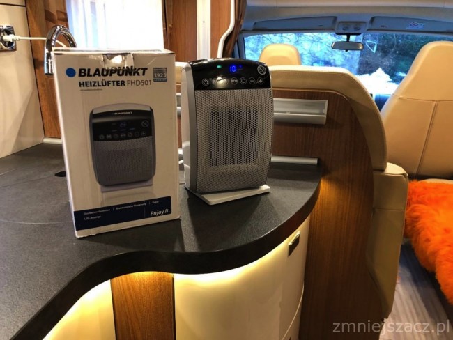

Ruch powietrza jest.Termowentylator z funkcją oscylacji,malutkie to to z dużymi możliwościami,polecam.Zostawie na nockę,rano sprawdzę.
Ot tak, z ciekawości.
Plik ściągnięto 40 raz(y) 189,63 KB
Piwa: 478/990
Wysłany: 2018-12-11, 19:15
Już ma tyle tego.... że :oops: Fajnie cieplutko kamperek wygląda
