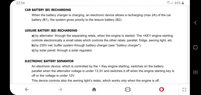

Jakie masz napięcie, po odpaleniu auta na złączu +B1 i +B2 mierzone z masą złącza -B1?
Altek zaczyna ładować pokładowy, po przekroczeniu 13.3V na akumulatorze rozruchowym.
