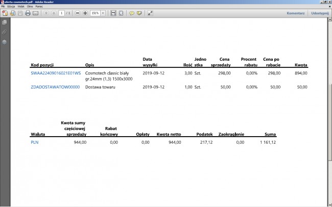

Ooo,to cena jest naprawdę super,podaj proszę jak nie chcesz tu to na pw kontakt,jakiś telefon do firmy,bo przy tej cenie to.chyba wreszcie coś podzialam

https://www.plastics.pl/p...twowe-z-tworzyw
to już chyba sobie poradzisz ;)

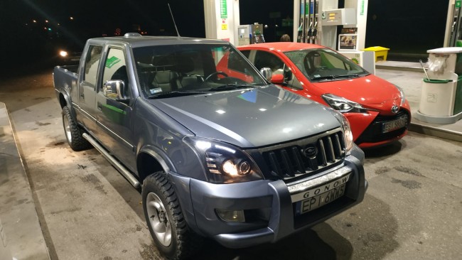

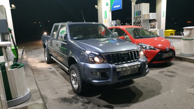

Dobra , pochwalę się,w sumie dzięki Wam a najbardziej Skwarkowi zmobilizowałem się,płyty zamówione,będą w przyszłym tygodniu,a przed płytami zakupiłem se bazę na czas budowy.Uprzedzam wypowiedzi ,co to za cud?Otóż to pełnoprawny Chińczyk ,wierna kopia opla monterey(podwozie ,rama), silnik Isuzu 2.8tdi ,113 koni,rocznik 2008,rama zdrowa jak diabli,jest u mnie od czwartku,właśnie mocze 4ljtery na Słowacji,objechał na szybko już 900km,więc pewnie pojeździ.Wazna była rama,jest zdrowa i można na niej coś tworzyć,kapsuła będzie w stylu eba camp.system mocowania w stylu bi mobila :szeroki_usmiech .Jak się wszystko uda ,to podwozie się zmieni(a może nie?,przecież do patrola też się silniki z beemki wsadza.....)
No i kilka zdjęć mojego chiniola :spoko
